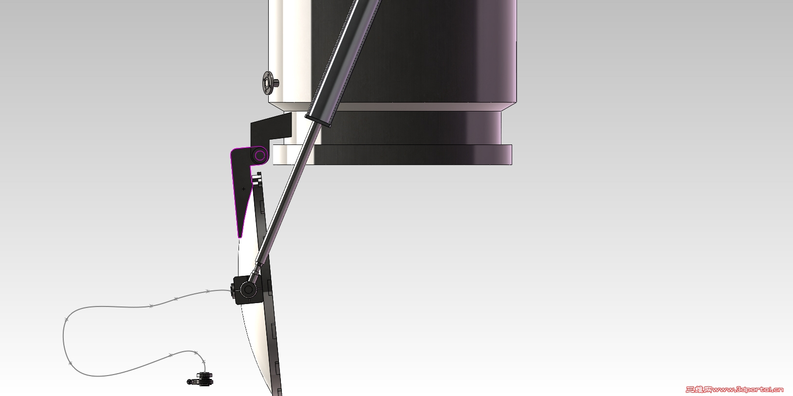

图片1为关闭状态样条曲线为软管长度为2400MM, q: b' Y$ n6 [' |* S$ J

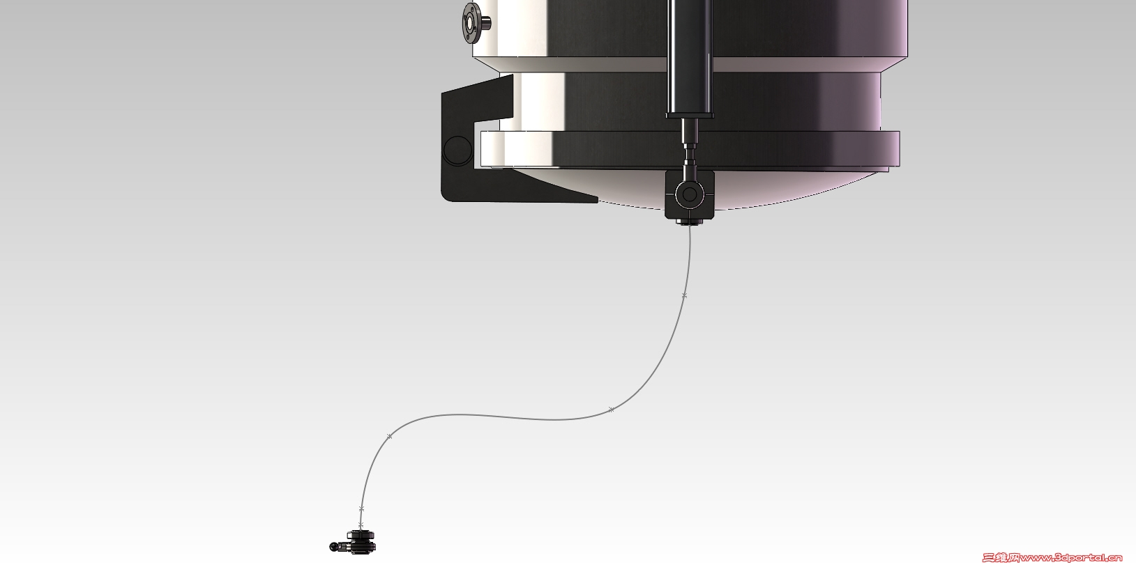

图片2为打开状态样条曲线跟图1是同一根管
9 N0 a/ ^% K$ W以上图片用的是在两个状态下分别单独画的两根曲线
8 G" E2 u- o4 C6 ~9 R想请教高手如何只画一根曲线能在打开和关闭显示图片状态。
" _  @) j; {6 _& {1 {

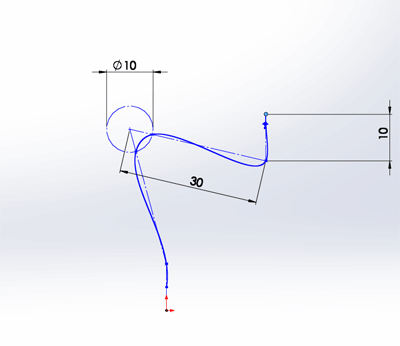

如果不用routing插件也可以用笨办法解决一下。(说真的,那个routing真让人头疼)( P/ d' y7 [7 M/ S' ]8 B& H1 k1 U
插入新零件,扫描路径用没有完全定义的3D样条曲线。重建文件,就能看到变化
