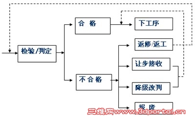

生产工序出现的过程/最终不合格品控制流程图:
7 W3 U+ M' o- z/ X 201212171.jpg & ]- S/ \' o# P$ B
  为了加强企业技术质量的基础管理,以质量检验数据为基础,对生产中的质量指标进行统计汇总,全面、及时、准确地反映产品质量状况,为经济核算、质量改进提供准确可靠的技术数据。在我们实际操作中,可以借助SPC等相关品质分析工具来辅助我们做不合格品品质管理控制工作,通过它可以让我们及时发现品质异常问题,保证不会有不合格商品进行下一道工序. 具体操作可免费下载体验:SPC不合格品分析软件
