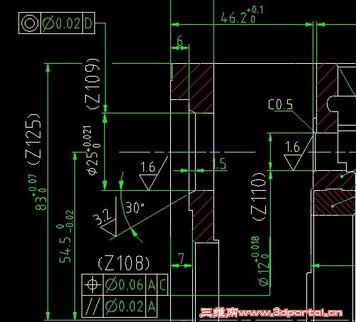

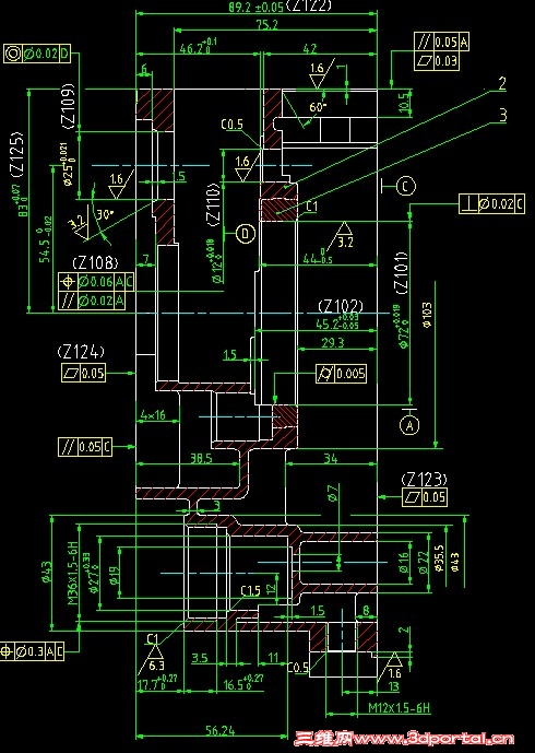

   没接触过检具设计,现在让我设计个 位置度检具,真是不知道怎么下手啊。看了下GB8069越来越晕。哎 大虾们,我应该看哪本学习资料呢,可能是我基础太差了吧。还是我太笨呢。
( d5 I* i- T: Z  D" }5 o7 Z  q* x& N直径25和12这两个的位置度检具。

图纸太小,基准A、C、D是什么?在那里?看不清。

楼主3楼的图应该是一张展开图,如果有3D图参考更好。  a" o  M/ b& _) H
但觉得图纸的尺寸、形位公差标注有些不合理:9 \7 ~8 V' P: @% M1 }0 V
1. 基准A孔的定位长度很短,而上凭平面对它的平行度是0.05mm,造成测不准或废品率高。
/ Z5 I) J- o! t2. 基准C本身的平面度是0.05,而左侧面对它的平行度误差也是0.05,造成左平面没有公差。. d9 C$ }2 Z1 s0 W0 ~
3. 左平面的平面度和平行度误差都是0.05,平面度就没有必要标注。7 ^1 r$ [3 ?; D, W) I( Q1 w
4. 同理,由于基准C本身的平面度是0.05,所以孔54.5-0.02的位置度0.06就太严了,达不到。

这位老师的看法好像有些偏颇,基准C的平面度是0.05与左侧面的平行度公差0.05没有关系,因为测量的时候基准是放在标准台面上,实际上只用了基准的3个最高点,基准从C面转移到了测量台上,所以C面的平面度公差是0.05并不能造成左平面没有公差。 不过话虽这样说,但是一般情况下用作基准的面的要求都要比被测量面高一些。
