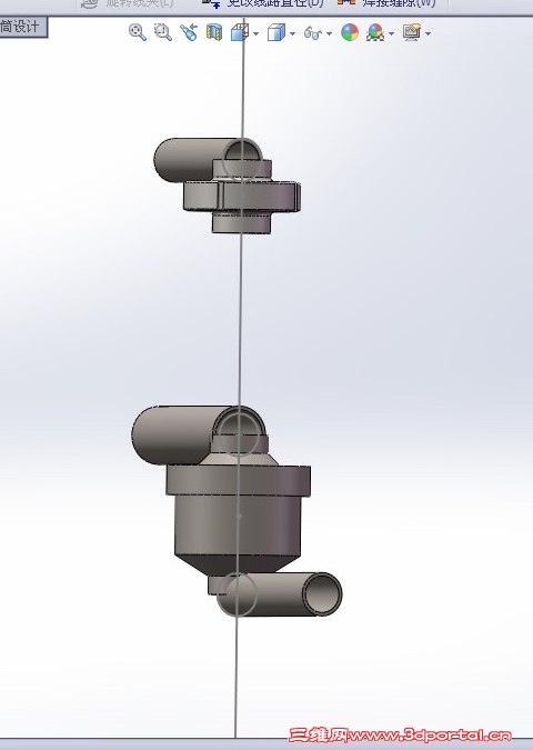

solidworks 2012 sp0 装配管路出问题$ D3 X* P( ^* i) {2 R
1、建装配体,拖入零件,冒出下面这个东西
  L) s& \; h9 a 1.jpg ' `: \6 p# @+ k* v% n+ f% k9 M

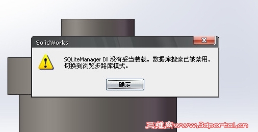

2、点确定后,继续装配,然后点保存,冒出这么个东西/ Q8 Y" v4 n: J( Q) O/ j" ], J1 I
2.jpg * l* y4 J$ |- d4 L6 j

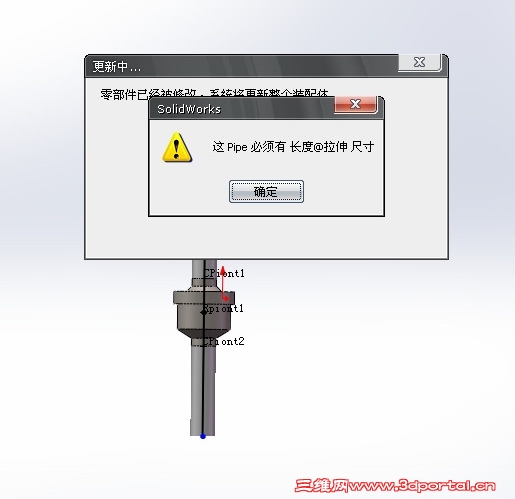

3、再点确定,你这下面这B样了
) _: Q% c& Y- Z5 R( r-------------管道和零件都是自己编的! r$ k' J$ t4 j, G( ]3 b2 n  m5 h" `
什么地方出问题了?

发表于 2012-12-18 13:15:27 | 显示全部楼层 来自: 中国辽宁沈阳
定义的特征点参数给的不全。( [; I  ?! ~& [+ W7 A
第一个是数据库出了问题。
发表于 2012-12-18 13:34:58 | 显示全部楼层 来自: 越南
管道里面没做全
  w& S5 {' f3 \5 }
发表于 2012-12-18 13:36:24 | 显示全部楼层 来自: 越南
你管道选择拉伸轮廓面要在前视基准面才可以哦

发表于 2012-12-18 22:05:58 | 显示全部楼层 来自: 中国上海
第一个问题是SP0的问题 大多数人都有  升级到SP4.0以后就好了6 z. c' M! J6 U# Z! c8 Q
第二个问题请查看你的pipe库文件是否被修改了,是否误删除了设计零件表内的某列
 楼主| 发表于 2012-12-19 08:54:29 | 显示全部楼层 来自: 中国上海
2 e, A, K( r1 M  }4 `& k, c, }, w* G, A0 |3 l
换成2010版了
  y) y! c$ T1 j, Q就是库要重新建了   还好建的不多
. O, j3 @) t8 L* X( M谢谢各位
