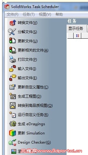

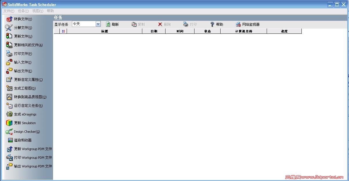

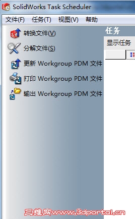

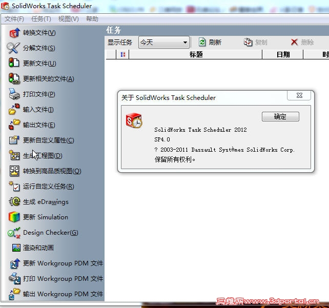

请教下如何调出如下图片中的命令?9 N0 e' X  P; C; [8 Y+ E
是版本的原因还是其他~~~' Q# [) X1 V) z! G
如何设置?5 K+ [4 V( E! ]1 b9 b
谢谢~~~
现状
现状
设置的
设置的
 楼主| 发表于 2012-12-17 16:43:12 | 显示全部楼层 来自: 中国江苏常州
补充说明 下,用的是2012版 SW

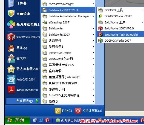

发表于 2012-12-17 16:49:47 | 显示全部楼层 来自: 中国北京
本帖最后由 英俊少年 于 2012-12-17 16:53 编辑 ) D+ W5 V1 W. m4 F
4 _! A: J: ]# H# Y! j3 e+ o0 l
在开始里!打开所有程序—solidworks—-solidworks task运行
 楼主| 发表于 2012-12-17 16:53:21 | 显示全部楼层 来自: 中国江苏常州
谢谢,打开了此图标,没有如第二张图的内容
发表于 2012-12-17 17:43:49 | 显示全部楼层 来自: 中国广东东莞
我的直接打开就有了,要是你没更改过什么设置的话那就是版本的问题,sw2012  sp4.2 _  a, v' Z) Y& Y% M$ }3 k; E

 楼主| 发表于 2012-12-17 17:49:48 | 显示全部楼层 来自: 中国江苏常州
SP5

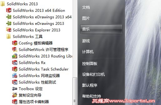

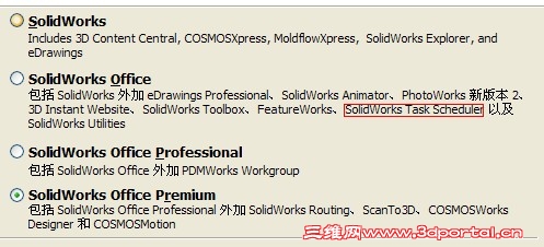

发表于 2012-12-18 08:11:03 | 显示全部楼层 来自: 中国浙江温州
本帖最后由 qq625267377 于 2012-12-18 08:13 编辑 + B' y0 [3 p! `+ g
. x- t" Q% r9 a6 }1 M7 L" g7 b首先要确认 你装的sw中是否有solidworks task Scheduler 如果没有 那只能换含有solidworks task Scheduler的哪个版本
4 s+ P+ r% N% _$ v. v% e我的是07的 附上07的作为参考
- T2 s  J5 Q' k! z2 I8 f% _* x" ~如果有了 可按图2方法进行查找
发表于 2012-12-18 08:58:06 | 显示全部楼层 来自: 中国天津
我的 是 SW2012 SP04    貌似 和LZ 的 第二张图一样
 楼主| 发表于 2012-12-18 08:58:25 | 显示全部楼层 来自: 中国江苏常州
重装了SW,出现了。谢谢大家
