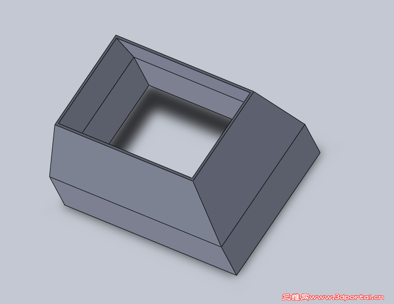

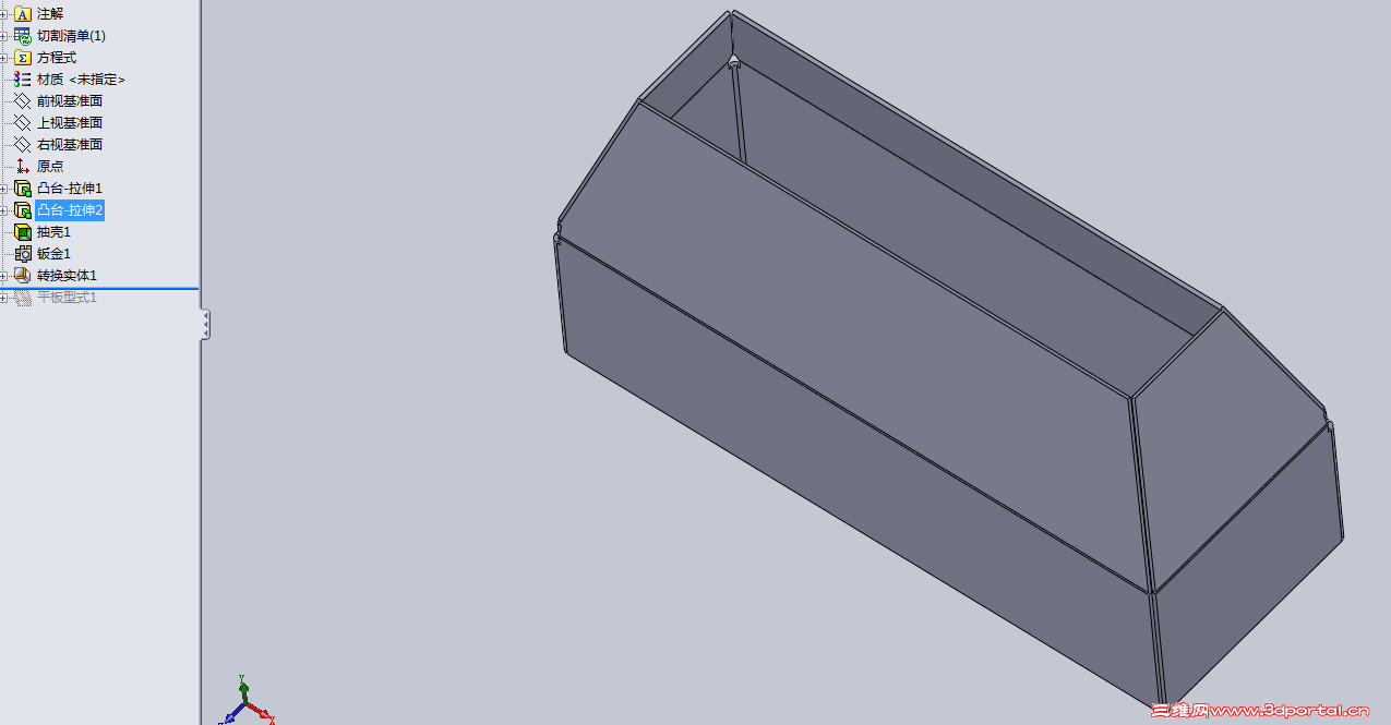

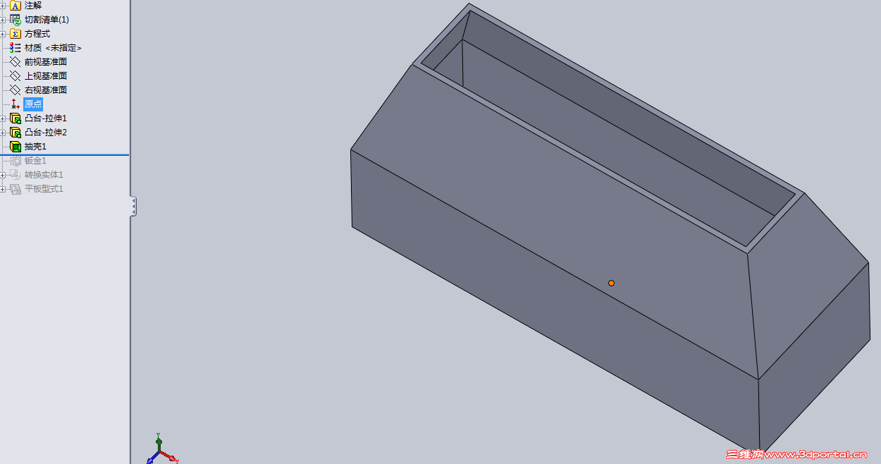

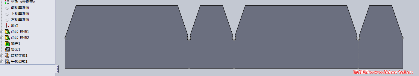

这个图不知道怎样可以做出钣金绘图状态了
发表于 2012-12-17 17:39:55 | 显示全部楼层 来自: 中国广东东莞

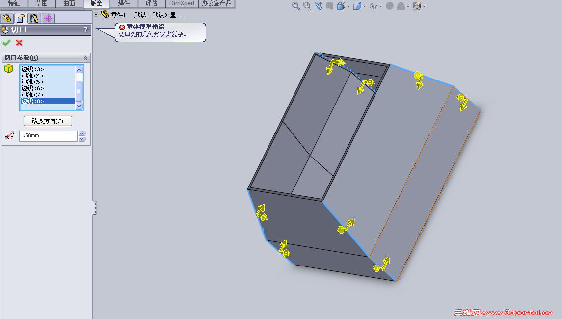

你得在每个边线加切口才行了, 这个图为什么不直接用钣金画呢?
 楼主| 发表于 2012-12-17 17:43:24 | 显示全部楼层 来自: 中国广东广州
不能增加切口??
发表于 2012-12-17 18:35:51 | 显示全部楼层 来自: 中国广东东莞
不要一次性做完,分批做切口试试,,,

楼上的行的通吗?你这个符合加工工艺吗? 能否用钣金折弯成? 不能把?

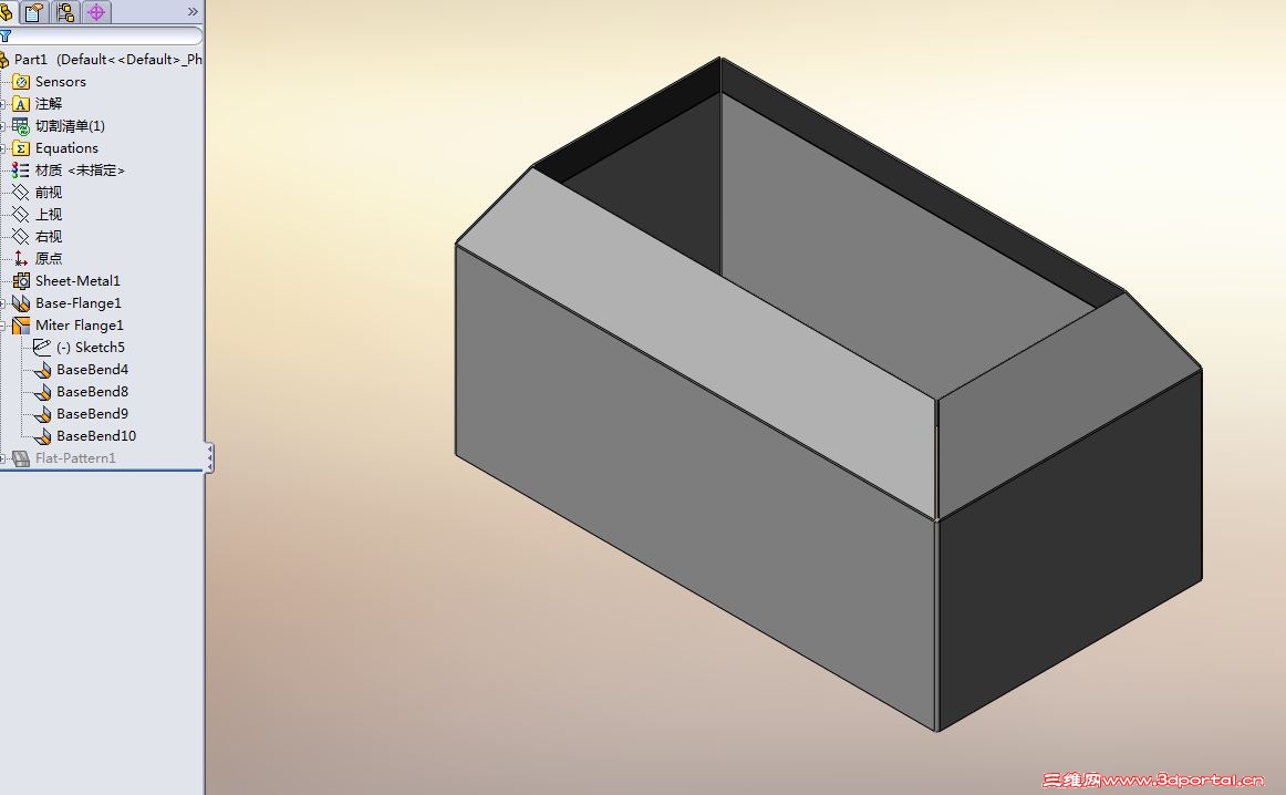

发表于 2012-12-17 21:10:38 | 显示全部楼层 来自: 中国广东汕头
可以的,直接用折弯命令做了

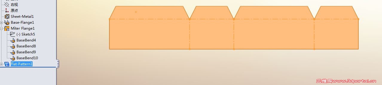

发表于 2012-12-18 12:51:12 | 显示全部楼层 来自: 中国北京
直接用折弯命令做可以展开!

你转的方式貌似不对。

这种钣金件哪位师付折的出来,折不出来的,应该是最后有一面是单独焊接的才对

中间断开,两边对称各1件,下料时相同,就好折了

接缝放对角,
 楼主| 发表于 2012-12-25 14:09:23 | 显示全部楼层 来自: 中国广东广州
英俊少年 发表于 2012-12-18 12:51 static/image/common/back.gif
# I+ h3 v  n2 u3 R0 K直接用折弯命令做可以展开!
' s, o- h! h4 Z; S$ \& ?请问有那个文件吗可以发来给我看看吗??
