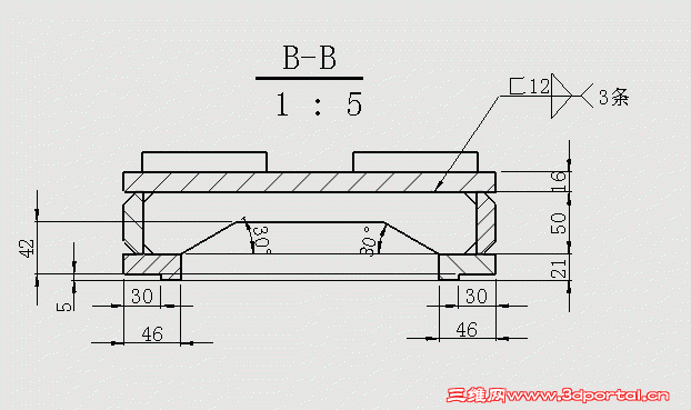

( V3 M( R* k$ p" w  p; s大侠们帮忙看看这焊接符号....
 楼主| 发表于 2012-12-17 20:24:32 | 显示全部楼层 来自: 中国安徽合肥

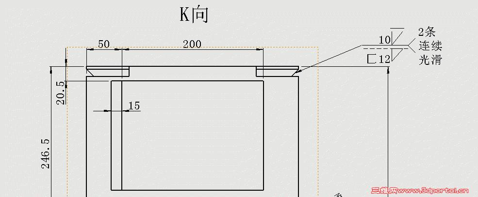

第一张图的“匚”是否合适?三边不像三边,圆周不像圆周。第二张图一侧是两条单V形焊缝,对面一侧是三周焊接,我就标在这一个符号上对不?

尾部鱼尾所示相同焊缝的条数,我不明白的是相同焊缝是指的什么,是整个焊接件里面焊缝高度,形状一致的焊缝?还是在我的这个视图上焊缝高度,形状一致的焊缝?还是有其他的所指,望大师们解惑.....

第一个:三边双面角焊缝,焊角高度12mm,这样的焊缝共3处。' _' u, z. R4 V8 ^8 U, p
第二个:单V形填角焊缝,焊角10mm,要求顶面平滑、连续。对面三边双面角焊缝,焊角高12mm,这样的焊缝共2处。

7 A  @  f* z9 Z, `大师,你所说的是我标注的意思,我的问题是我标注的对不对,具体看2楼,3楼问题....十分感谢百忙抽闲。

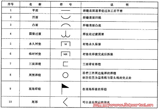

$ z8 N' ?: N! z1 ]: f. {! a1  关于三面焊缝的符号标注是正确的,见下面GB/T 324-2008 中的符号规定。
# U& J" c+ ]3 W2  关于单V型焊缝和三面角焊缝,最好是分别标注,像你这样将二者标在一起,也不会引起误会。关于尾部的2,就说明两种焊缝在一起的板块有两处,看了可以使人明白。

不能用匚标注3 条焊缝, 应该用3个箭头标3个位置但尾部可以并在一起.
点评
请看上图的第7项,这样是可以的。  发表于 2012-12-19 08:42

标注要让别人轻易看明白。- H1 [+ O5 B' q8 M
你的3条,我不知道指的是哪3条。第二个图,对面3条焊缝,也不知是哪里。5 I* A% I. ?& B  v

 楼主| 发表于 2012-12-19 12:28:45 | 显示全部楼层 来自: 中国安徽合肥
3条焊缝是可以看清楚的,在其他视图上,那样的筋板有三块,一模一样。我的失误,误导大家了。
