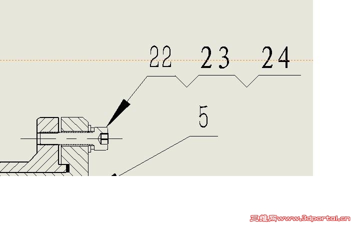

2.JPG 7 r. S- \  o; P; d* p# _% x3 w) w
如图,SW里面如何 这样标注零部件序号??给个详细点的步骤  谢谢!!0 b0 F3 [7 |8 Z; h+ I( m& O
发表于 2012-12-18 09:45:34 | 显示全部楼层 来自: 中国辽宁沈阳
插入-注解-成组的零件序号
阿帕奇 + 3
 楼主| 发表于 2012-12-18 12:46:54 | 显示全部楼层 来自: 中国天津
嗯 谢谢楼上的回复  还有另外的方式:& Q# B; a* @- e# Y
, E6 ~- @1 V/ W0 Q/ o; H插入一个零件序号后 ——右键——添加到层状的零件序号,然后选择其他的零件  就可以了
