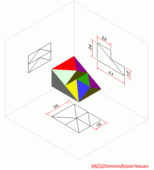

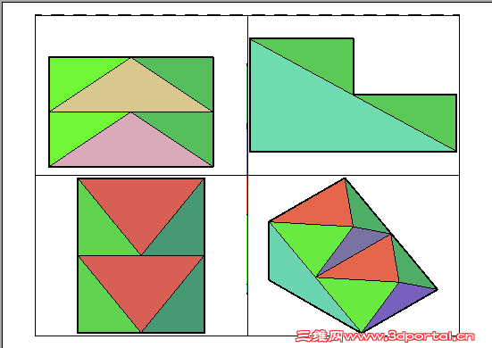

看懂三视图,画出其三维实体

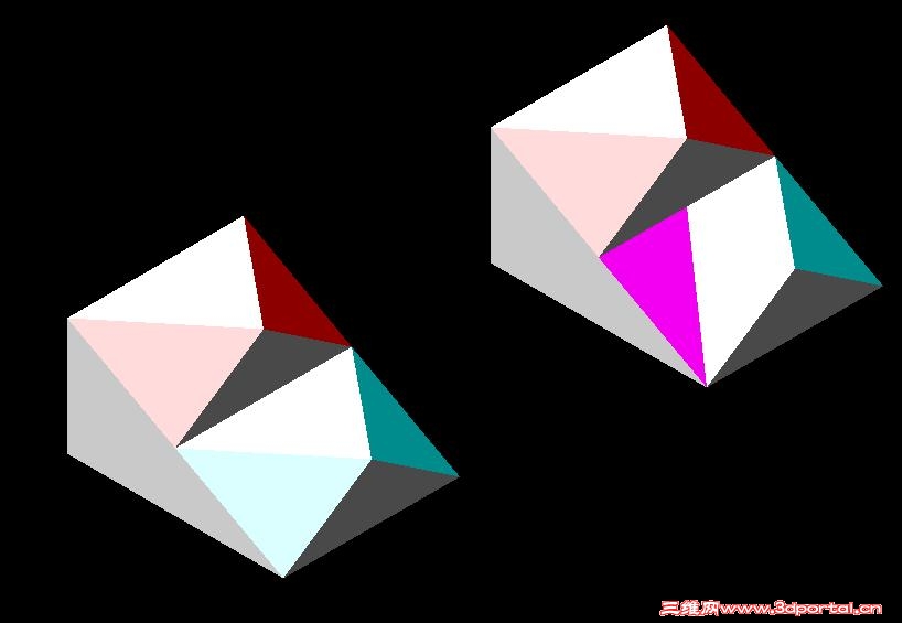

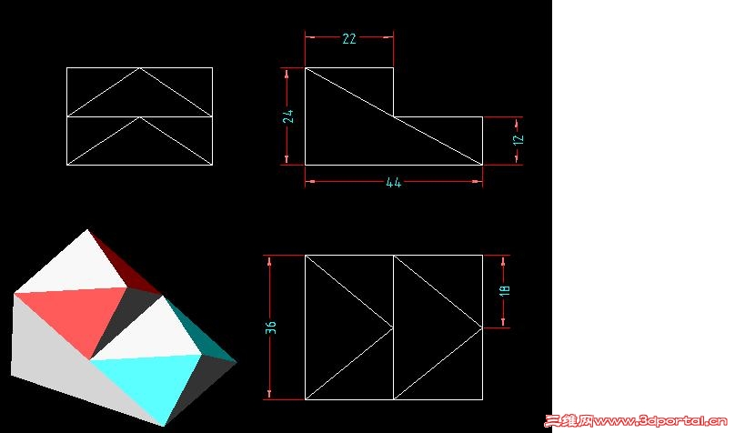

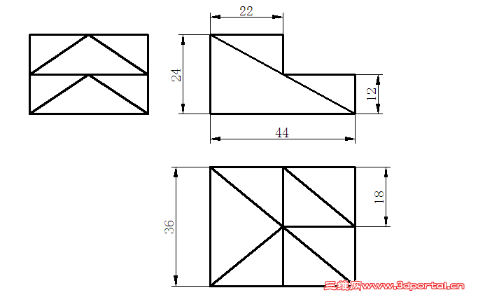

发表于 2012-12-18 14:08:20 | 显示全部楼层 来自: 中国广东韶关
不难

发表于 2012-12-18 14:12:40 | 显示全部楼层 来自: 中国安徽合肥
请楼主赐教,附图俯视图与楼主不同。
2005llnn + 5 积极参与

看了"3#"的图提示,现把CAD画的三维附上。共同学习进步。

 楼主| 发表于 2012-12-18 23:26:15 | 显示全部楼层 来自: 中国江西南昌
ysryc99001 发表于 2012-12-18 14:24 static/image/common/back.gif" y# d0 {0 X4 _, N
  A2 c9 W* D$ V1 g4、5楼的图都不对
 楼主| 发表于 2012-12-18 23:27:29 | 显示全部楼层 来自: 中国江西南昌
3楼是正确的!

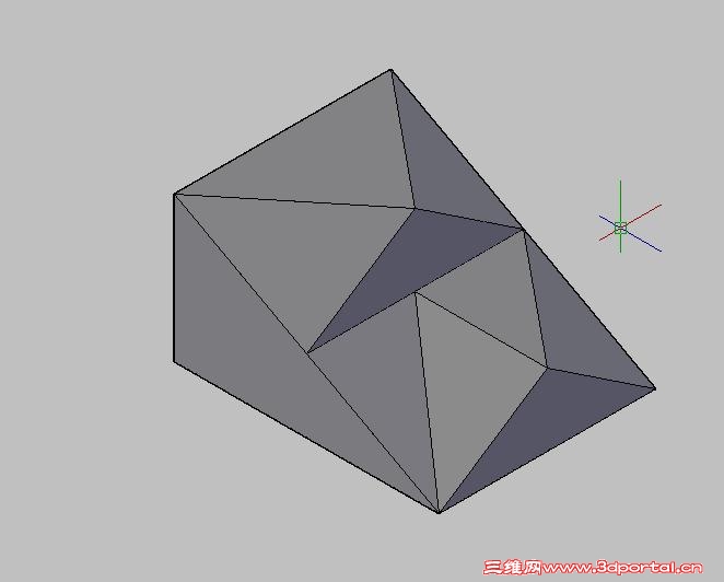

发表于 2012-12-19 09:41:18 | 显示全部楼层 来自: 中国天津
/ ~4 I- T8 Y4 \: C2 m9 D9 E2 j1 R2 O, p5 k& s
楼主 看看 是不是这个样子!!!& L6 N/ f9 N9 j  t- Q1 t6 J

发表于 2012-12-19 10:40:42 | 显示全部楼层 来自: 中国天津
那个 8 楼的同学 早上 3 点就完成 了  厉害啊! 我8:30 才上班 !唉 这种精神值得学习啊

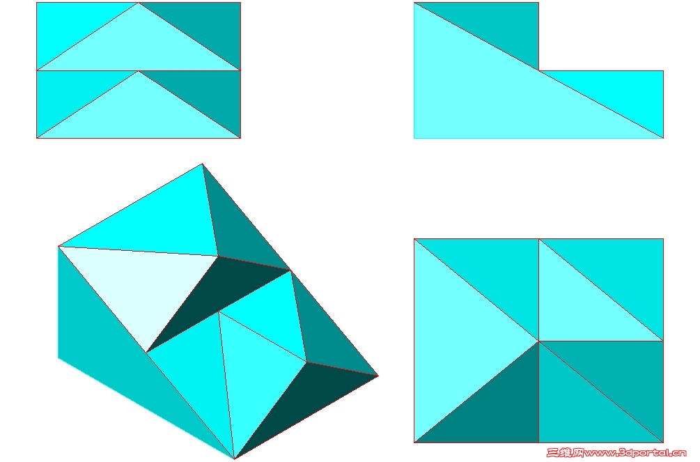

发表于 2012-12-20 19:41:25 | 显示全部楼层 来自: 中国江苏苏州

 楼主| 发表于 2012-12-20 22:36:14 | 显示全部楼层 来自: 中国江西南昌
flowerinrr 发表于 2012-12-19 09:41 static/image/common/back.gif
! T# w- L  ~4 w/ Z3 j9 E( @楼主 看看 是不是这个样子!!!
# ^1 k3 o; V. P: |! V' r# P0 B对,就是这个样子。
 楼主| 发表于 2012-12-20 22:42:36 | 显示全部楼层 来自: 中国江西南昌
本帖最后由 oxm44 于 2012-12-20 22:45 编辑 8 b. r$ D: v, m$ `  _. B& x
wupeiqi 发表于 2012-12-20 19:41 http://www.3dportal.cn/discuz/static/image/common/back.gif
, s' v  \1 W: T: P* R8 }也画了下。
. \1 Z+ C7 ?9 K1 L9 l0 O; L& x0 W) b" m, a
你这个就不对了。
7 i+ i8 d& @+ C# c9 Q一是画三维图时的主视方向错了,所以题目要求的主视图你作成了左视图,而题给的右视图你作成了主视图;* n, K4 q9 ^0 ?9 G0 C3 Q1 V
二是实体的右下半部有五个面,而你只作出了四个面。所以俯视图就错了。
