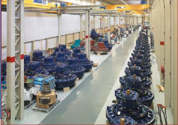

风力发电 一个已建立的显现机遇的产业______译自美《gear technology》+ ]. N$ P" D. k0 z2 b) h' A! s% ]. S
“这个产业在未来十年有非常重要的潜在发展”。作为齿轮制造者的汉森传动国际投资的伊凡.这样说。; f4 v! t$ z  }/ k
应该知道,伊凡.布热莫斯身为汉森传动国际投资的市场开发与销售副总,汉森传动国际投资是较多涉足风能发电的公司。公司本部设于安特卫普,有一个新的专门生产风力发电变速箱的工厂。
+ ^  A: ^8 y2 h这样的涡轮发电机矿产生1~3兆瓦的电能,它们安装了行星齿轮与螺旋齿轮,被放置在世界上风力集中的地方,用高耸的巨塔与巨大的刀片状的涡轮来发电。' h; M- N8 P/ n
风力发电虽然已有十年,其依然具有增长潜力,主要市场在欧洲、北美、亚洲。1 f* {0 y$ n4 n* w# h5 t

今天的风电齿轮箱
6 n6 n$ @! {4 `% T1 L4 g% @通常的风电装置产生1到3兆瓦的电能,它们是产业化应用。这样他们要求大的,大模数的齿轮。大就意味着大的内齿圈。“风电齿轮箱使用有60英寸或更大的内齿圈的行星变速系统。”大为.内迪说。* w# Y5 {/ w4 t# v5 D
无论如何,风电齿轮要求好的精度。“一般都在这个范围” 内迪说,通常是Q12或不低于AGMA 2000-A88。
/ }" o! h! ?! D$ m0 I! f9 O! ]一个风电齿轮箱一般有10个或更多的齿轮,他们多数在驱动系统中,通常一个叶片对应一组直齿或斜齿的行星轮组,也可两组。两个行星轮组带一个写斜齿轮。每一个行星轮组与太阳轮啮合,三个或更多的行星轮与内齿圈啮合。每套斜齿有两个齿轮。
