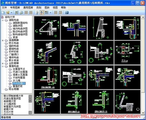

中望CAD建筑版提供丰富完善的图库管理系统,涵盖了符合国标规范的建筑专用图库以及结构设计和室内装饰等方面的通用图库。该管理系统可便于设计师有效地组织、管理和使用设计素材,而且采用与传统风格一致的用户界面。

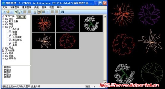

除了提供系统自带的专用和通用图库外,中望CAD+建筑版还支持外部图块的插入和添加,用户可以将希望保存的图形图块通过“新建图块”功能收纳到图库管理系统,如果图块已经以dwg文件保存且有多个,可以通过“批量入库”实现导入。
用户还可以通过新建类别来对自定义添加的图库进行更好地管理,可跟系统默认图库进行系统区分。中望CAD+建筑版使用开放的图库管理体系结构,使得专用图库可以同事包含系统图库和用户图库。

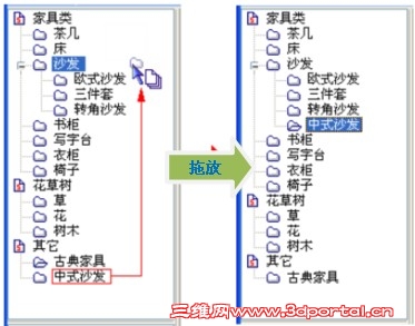

图库内的素材,可以重新命名和分类,也可以库间复制或移动到另外一个类别,也可以删除。这些和操作系统中资源管理器对文件的管理是相似的,包括使用拖放和图块多选。
拖放操作规则
l图库内的拖放为移动操作,不会复制该图块
l图库间的拖放为复制操作,但用户也可以按住Shift键对图块执行非复制移动。

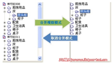

* \+ b& d2 ~2 T6 M) S5 A/ o合并模式
0 w  \, o5 E  q* u6 o9 Y    为了使图库内查和挑选图块变得更加容易,中望CAD+建筑版还特别提供了合并观察功能。在合并模式下,图库集下的各个图库逻辑上合并在一起,便于用户针对图块类别进行筛选和检索。用户不再需要对每个包含相关图块的图库逐一进行查找,有效提升图块浏览的效率。
    而在添加和修改图块的时候则使用取消合并模式,根据系统梳理或自定义的图库类别划分来进行图块编辑和图库扩充。取消合并模式
6 S! I" F% E5 f2 H# {3 z% L
2 q! F0 \) Y+ e
