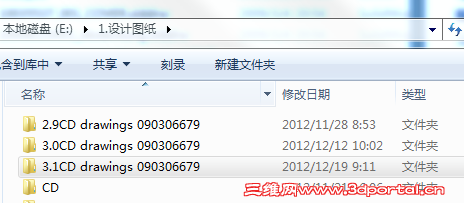

4 z# ?3 u6 x, [7 |$ @' ~2 Y工作中大家一定会修改图纸,那么相应的版本也会更新。那么问题也就来了。假如我现在是用SW 2012打开这如图中 3.1版本图纸的装配模型。 但是由于一块小的钣金的尺寸的遗忘/有改动 ,那么我要打开2.9老版本的工程图来查看这个尺寸。. \4 L9 E3 X* L
问题1,我现在不想关闭3.1的装配模型,因为打开要耗时很厉害。
" w7 w: \/ l9 _4 J9 M8 l; v8 W 问题2. 现在虽然打开2.9版本老图纸的工程图,但是由于开着3.1的模型。2.9的工程图会自动关联到3.1的尺寸,这样就达不到我查找老的尺寸的目的。求如何解决。
- p# f# |" A) j. m问题3. 假如我用SolidWorks eDrawings打开2.9的工程图,会不会也关联到3.1的尺寸。

若要查看的是一个小零件,可以把它拷出去,改名字,再打开。) e: K! Q# v5 x' R
Edrawing打开工程图,应该是不会关联到新零件的,不太确定,你试一下。
7 m2 ?7 K; O3 W& t8 h用 solidworks viewer 肯定是可行的。

同时打开同名文件就会出错,这点很讨厌

用另外一台电脑打开,这个没啥好办法
