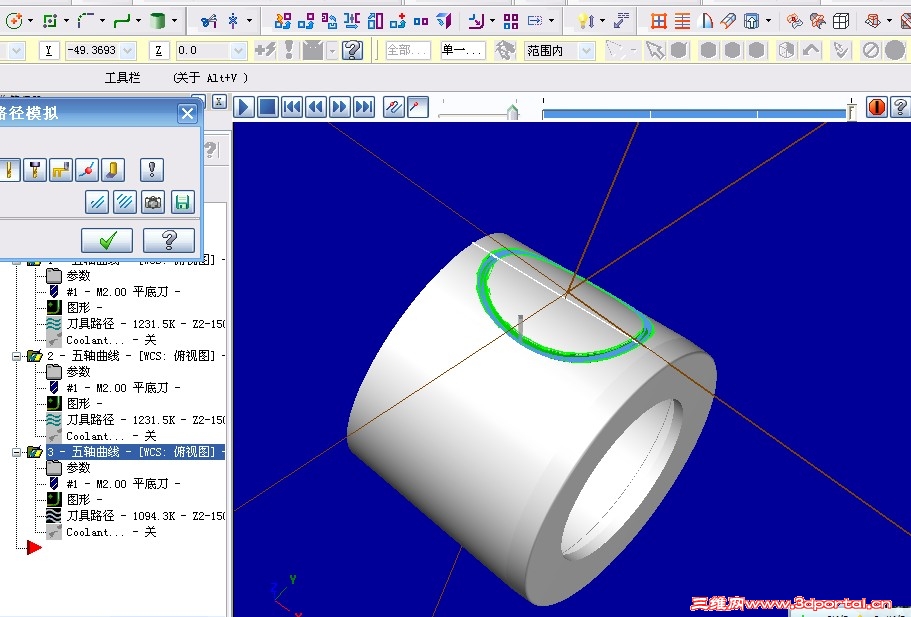

. A4 v- Q" \2 p# a厂里来了张图纸,可是要4轴  在锥度上铣槽   大师帮忙下!!!
! n5 C8 F  b! f) C7 j) d# T2 A/ r6 L
, i$ P1 h$ l* b+ c, o0 M5 J7 L4 K我想用D4  刀具加工!!!
5 ~' B. P- z/ f6 @( J$ |0 n
" _$ [5 Q8 c" p! h# ^; B1 [大师帮忙下!!
( n. n5 I: j7 w0 {3 I( w
8 V  j( [1 y$ O% a, d我厂是3轴加附加轴A

槽最小的地方是2MM多!你用4的刀可以铣!

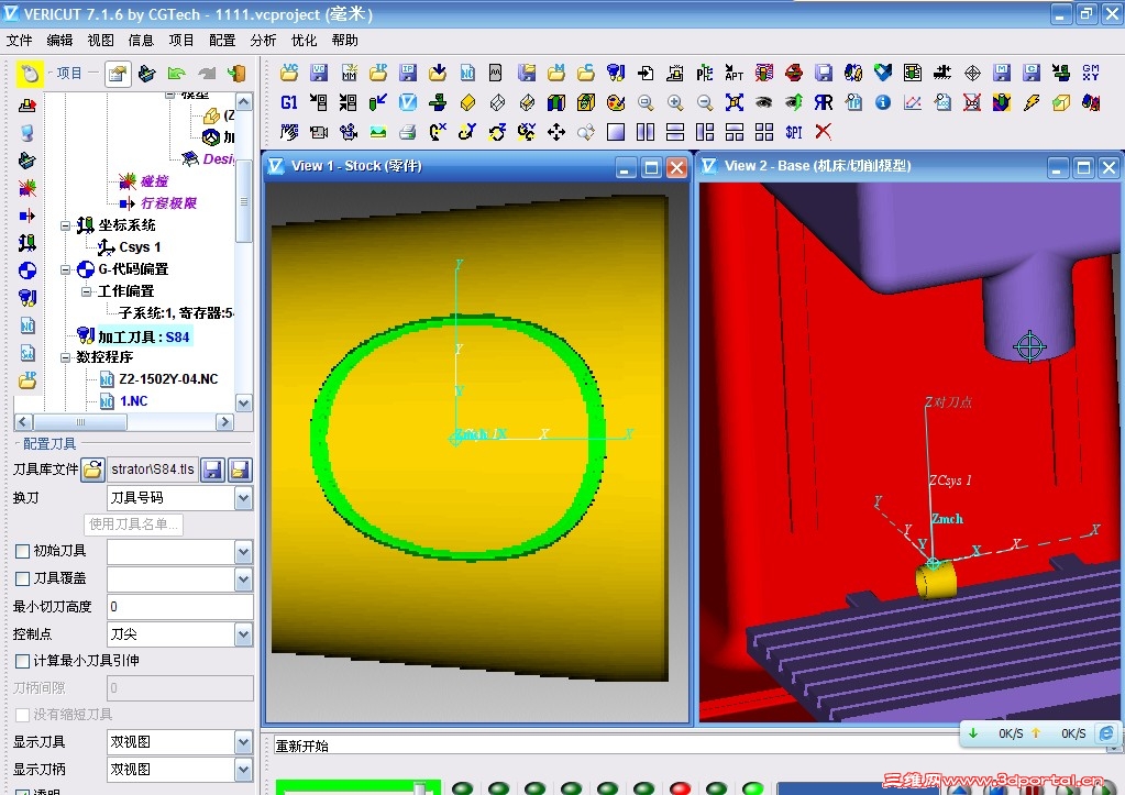

我用五轴曲线帮你做了下!你看看吧,刀具是2MM。已经在VT上模拟,应该上机没问题!( ~1 p( G: ~5 P! t% }

+ m: E# y. I- D+ t" p7 s! n你好。。怎么不是分层切削  而是一边一边铣!!!!
