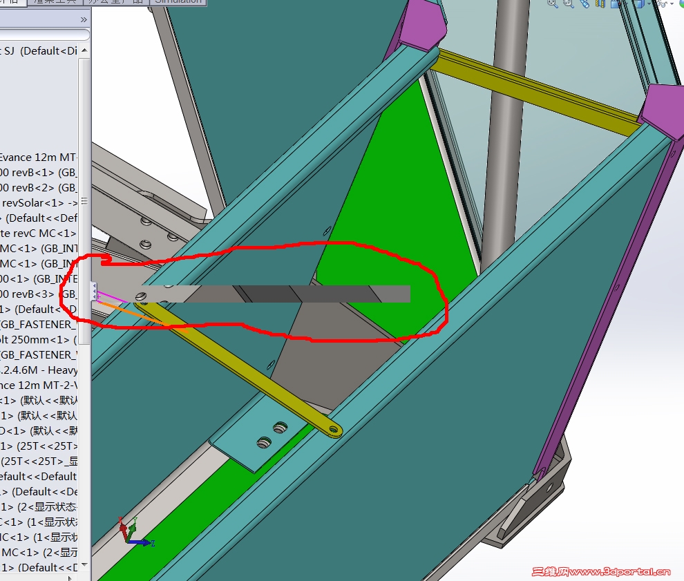

[求助] 旋转时屏幕卡死,只有一小块地方是在旋转,这是肿么了?
发表于 2012-12-19 14:40:03 | 显示全部楼层 |阅读模式 来自: 中国山东青岛
# h, |' |' p% d% s- S- d3 u( R/ q7 ]
各位有没有碰到过这样的现象?我在旋转时屏幕有时候会卡死,只有红圈里那一小块矩形的地方是在旋转,矩形出现的位置不定。; t8 k- t7 v; A  X# I
松开鼠标等1、2秒钟后,又恢复正常!
  P: C! t- \+ R9 i问了修电脑的,说有可能是后台有程序在那个时候突然资源占用率比较高,导致如此。建议我重装软件或系统看看。5 V- V$ b, D' \9 u- y/ Y& _
我怀疑是显卡或者是兼容性有问题。(我的机器是宏图三胞配的兼容机,近乎顶级个人电脑配置)1 c7 j) G7 _* A2 d* w3 t" b
求助各位。谢谢!+ W' ]( |  P  ]1 M

你近乎顶级个人电脑配置什么显卡啊?游戏显卡?

楼主不必悲催,本人的虽然是专业显卡,也存在这样的问题。估计是硬件匹配的问题
发表于 2012-12-20 07:39:26 | 显示全部楼层 来自: 中国浙江台州
与电脑配置什么的都无关。不是显卡的问题,显卡驱动不配,重新下个显卡驱动就可以了。
阿帕奇 + 3
发表于 2012-12-20 08:05:45 | 显示全部楼层 来自: 中国江苏泰州
图形显卡不存在驱动问题,因为图形显卡及其驱动是经过solidworks测试和认证的。建议购买图形显卡,图形显卡的游戏性能也可以
发表于 2012-12-20 08:11:17 | 显示全部楼层 来自: 中国江苏泰州
楼主的影驰GTX560 大将显卡价格很高,也要一千好几吧,比我的图形显卡还贵。我认为工作比游戏重要,配电脑时要考虑工作更多些
发表于 2012-12-20 08:24:06 | 显示全部楼层 来自: 中国广东深圳
这个绝对是显卡问题。再装一下驱动
发表于 2012-12-20 08:55:44 | 显示全部楼层 来自: 中国浙江宁波
重装驱动吧,最新的驱动不一定好,建议多下几个版本的驱动试试。
发表于 2012-12-20 12:50:47 | 显示全部楼层 来自: 中国湖南常德
同样的问题,我装SW2011时,每次都这样,后来装了SW2012SP5,就行了

高叟,你说的图形显卡是指A卡吗? 可是我以前的老电脑用的是七彩虹NVIDA GT9800,也没出现过这个问题啊
 楼主| 发表于 2012-12-20 14:01:11 | 显示全部楼层 来自: 中国山东青岛
liuyong453 发表于 2012-12-20 08:24 static/image/common/back.gif4 N" Q7 \, N+ S' X7 I5 j
这个绝对是显卡问题。再装一下驱动
2 h- _# Z4 ]4 k9 S8 M5 \, K原来的时候,驱动出过问题,动不动就弹出一个对话框。后来我重新下了个最新的驱动,但是这个问题还是没解决
 楼主| 发表于 2012-12-20 14:01:46 | 显示全部楼层 来自: 中国山东青岛
pym916 发表于 2012-12-20 08:55 static/image/common/back.gif
5 I' l" M$ i1 _7 z4 W0 y$ S# Y重装驱动吧,最新的驱动不一定好,建议多下几个版本的驱动试试。
7 b; Y% W% d% W# A" {2 o那我找找老版的驱动试试
 楼主| 发表于 2012-12-20 14:02:38 | 显示全部楼层 来自: 中国山东青岛
duan_jian_hui 发表于 2012-12-20 12:50 static/image/common/back.gif
; M% i" ~: t. u, a5 X同样的问题,我装SW2011时,每次都这样,后来装了SW2012SP5,就行了
8 C8 x: n# @0 I: o1 k
难道跟软件还有点关系,我有空重装一下软件

我也遇到过类似情况,我是直接升级显卡驱动基本就解决问题。

9 q- H8 `# Y1 A4 g# B我的升级到最新的了,还是不行,楼上有说用老版本看看
