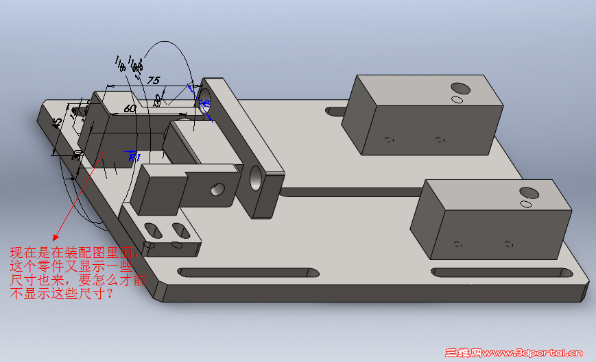

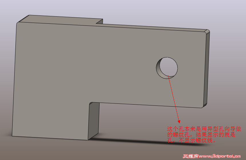

我的单个零件不显示螺纹线,到了装配图里面又显示也一些尺寸来,只有哪一个零件会,其它的零件都是正常的,请问一下是怎么回事呢?
单个零件
单个零件
装配图
装配图

在装配环境里设置,显示选项,全部隐藏看如何,如果不行,是不是用迈迪插件等,我也遇到过

点击视图中的隐藏所有试试,看能不能隐藏掉!

一般 都是选择视图 把里面的选出掉   或者在模型树中的注释A右击 看看

零件图没有螺纹显示是不是在设置里没有设置螺纹显示
