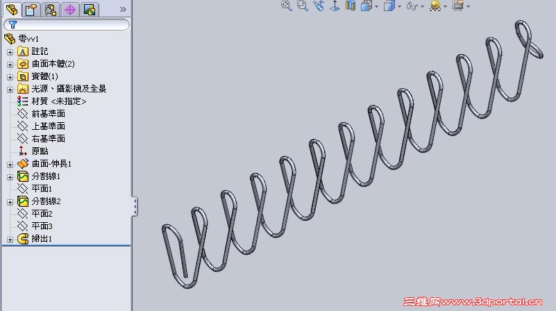

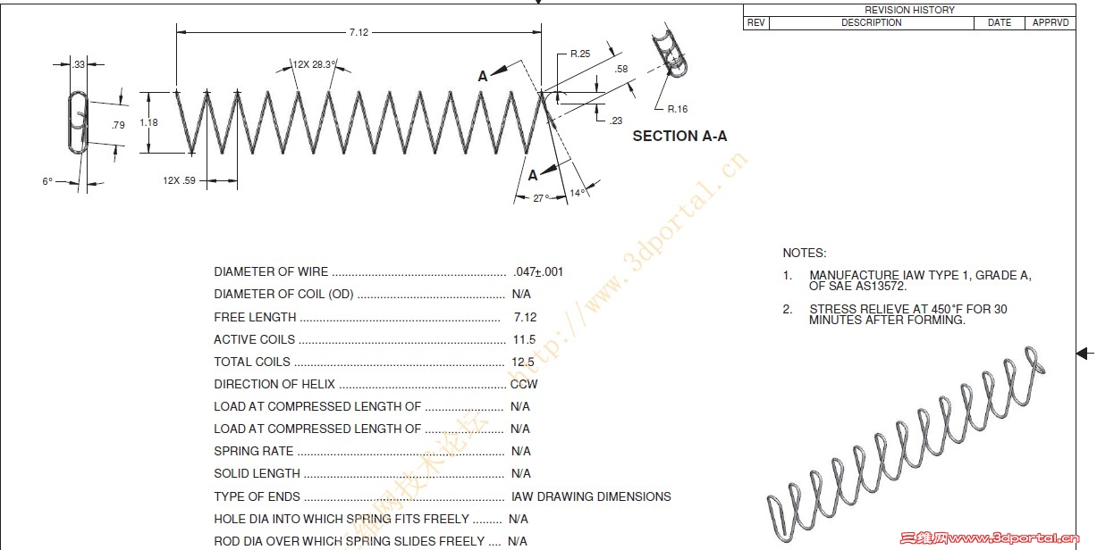

发表于 2012-12-19 18:14:26 | 显示全部楼层 来自: 中国辽宁沈阳
只能画曲线然后扫描了,或者找插件了。

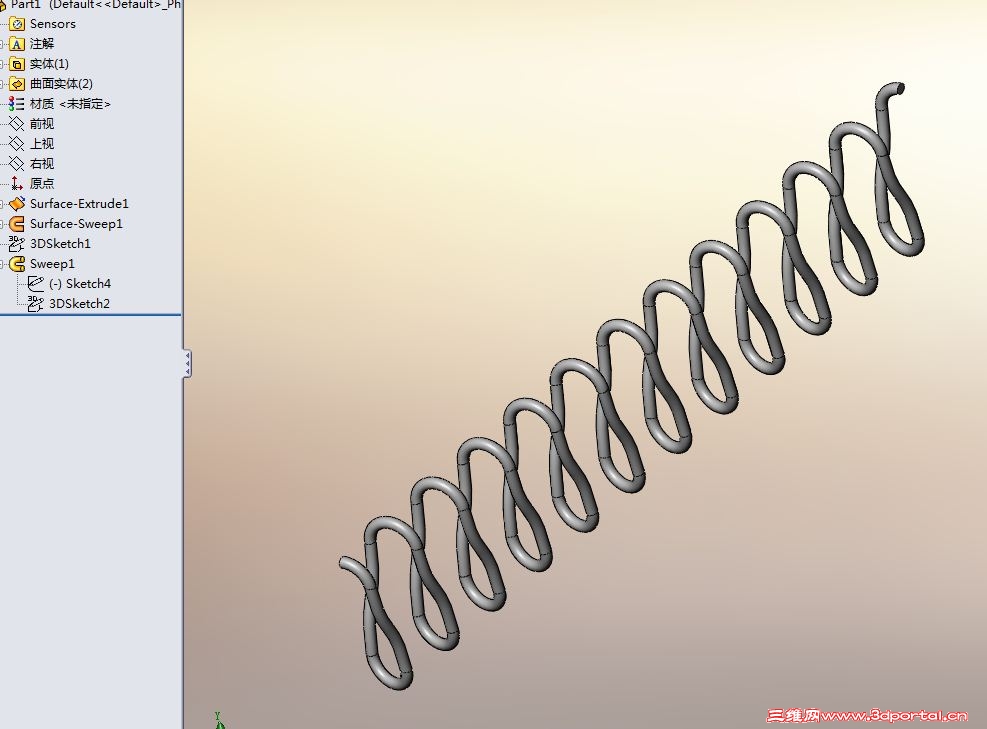

发表于 2012-12-20 08:33:25 | 显示全部楼层 来自: 中国台湾
單位直接用mm了.
1 h, d2 ~( B" @! {4 P# k8 U; H 異形彈簧.jpg 異形彈簧.rar (918.01 KB, 下载次数: 67)

你看看这里有个葫芦的弹簧,你可以参考下道理应该差不多,
发表于 2012-12-20 09:17:13 | 显示全部楼层 来自: 中国辽宁沈阳

发表于 2012-12-20 15:45:33 | 显示全部楼层 来自: 中国辽宁盘锦
lo709394 发表于 2012-12-20 15:41 static/image/common/back.gif5 @6 _- n; E+ h0 m& v% b, ~/ t( z
求源文件,學習下!
4 Q- o6 Z, w" V& F( M
3楼有
