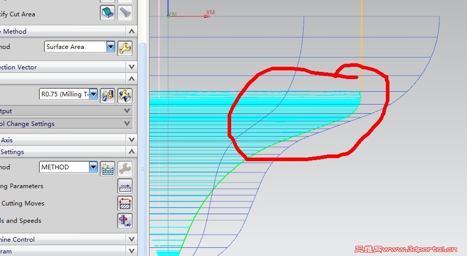

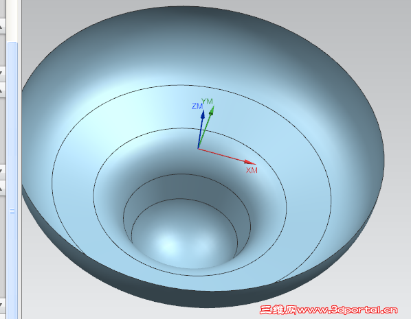

请教各位朋友,这种面怎么用UG的固定轮廓生成刀路
+ L. {% r5 D2 p5 u- U* h5 R# z 2.png 0 M$ Z  ]8 U( L* D2 D% _" I
我做的,有问题& L& q1 J9 ]7 [+ t( ~8 `; v& r. K
$ r3 @# B+ k% d) Q! g- d) {    要求不起波浪纹,不出现比较急的尖角,这是我们公司的一个模具,直径只有5毫米左右+ y% Q( e" P7 e$ r8 h
                   只能用R0.75的刀具
6 q: b) y% o5 Q" i4 d; F: u" i, Q                 先谢谢了

用等高了.高版本很好做这样的刀路.
 楼主| 发表于 2012-12-20 10:24:37 | 显示全部楼层 来自: 中国陕西西安
用等高要接刀,如何用球刀一次性铣好才是关键
发表于 2012-12-23 11:11:08 | 显示全部楼层 来自: 中国广东珠海
本帖最后由 zhangguangqiang 于 2012-12-23 11:31 编辑 / r/ ^- T' I) p( [
5 v5 q. x8 u! `. N用螺旋试试,可是螺旋是从最下面开始的,用PM的三维偏置应该可以。
 楼主| 发表于 2012-12-23 21:18:38 | 显示全部楼层 来自: 中国陕西西安
zhangguangqiang 发表于 2012-12-23 11:11 static/image/common/back.gif
6 \/ j! Z* r, g/ Y3 Z" p2 J用螺旋试试,可是螺旋是从最下面开始的,用PM的三维偏置应该可以。
- I* v$ v1 g% k; M4 ?6 @5 ^, C螺旋刀轨有波浪
发表于 2013-1-15 10:25:37 | 显示全部楼层 来自: 中国广东东莞
固定轮廓方式选在部件上就搞定
