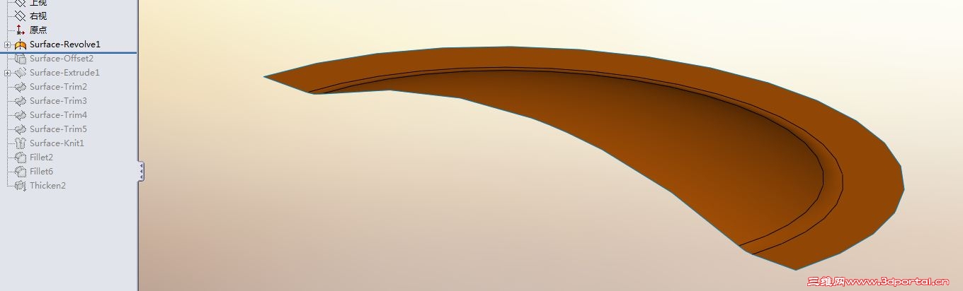

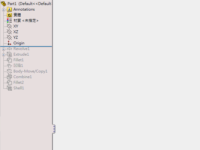

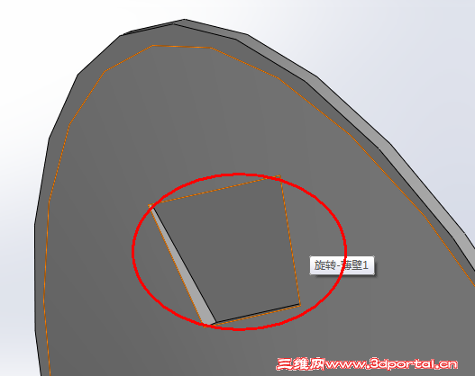

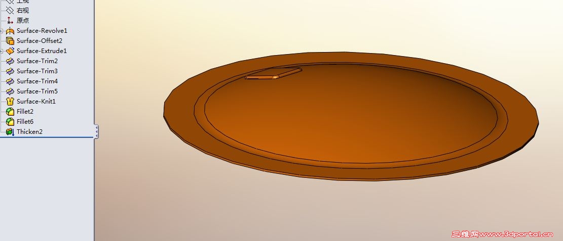

如图红色部分的为要压凹的,目标面是圆弧面,但是始终弄不出来,图上的深度是斜的,我要深度均匀的,也就是与弧面平行。请大侠帮忙附上part,O(∩_∩)O谢谢
) U# ?  A+ O8 P% d( a1 P# ^7 I
2 n& g5 X2 o& f0 c" H
发表于 2012-12-20 08:56:22 | 显示全部楼层 来自: 中国台湾

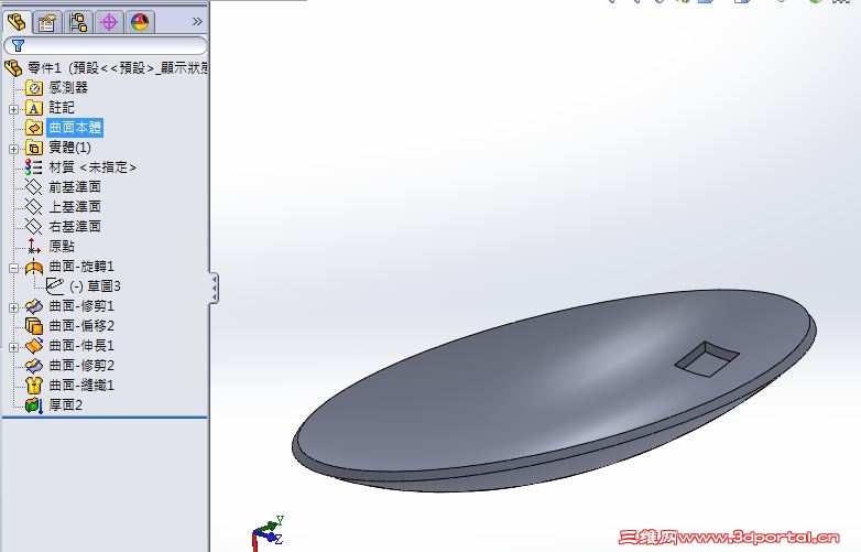

有法有其它視圖?樓主的模型是薄鈑?還是實心的?
发表于 2012-12-20 09:06:27 | 显示全部楼层 来自: 中国台湾
假設是薄鈑好了…瞎做一個…2 A, s8 J: ?! m8 E1 G
9 J, h1 j/ ]4 c2 N capture-1.gif - ^( U  q( b4 e

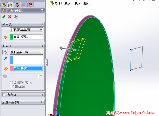

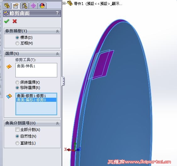

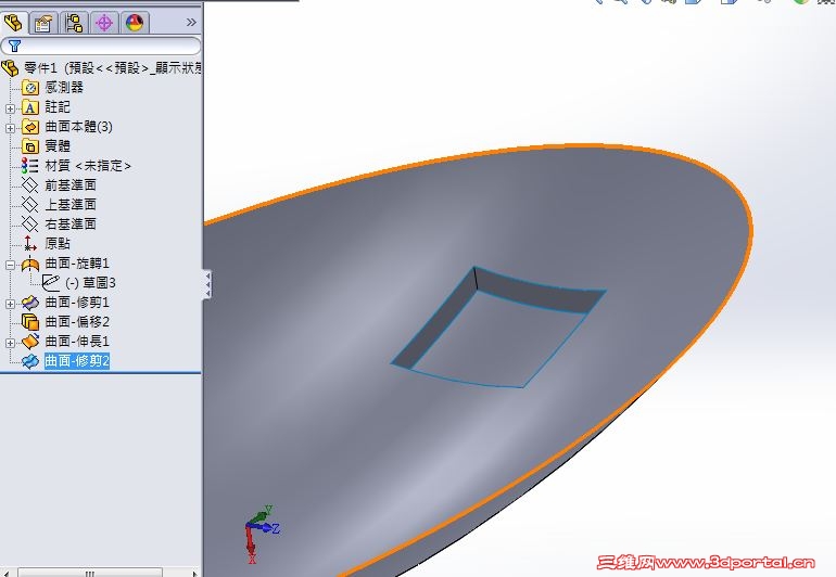

发表于 2012-12-20 09:44:12 | 显示全部楼层 来自: 中国辽宁沈阳
做个等距曲面,然后拉伸切除到指定面
 楼主| 发表于 2012-12-20 10:00:44 | 显示全部楼层 来自: 中国江苏常州
gt.adan 发表于 2012-12-20 09:06 static/image/common/back.gif* o; y; P2 u: T/ A' C' H
假設是薄鈑好了…瞎做一個…
3 @+ r" y: ], Q6 W! h平面的模板我也会做啊 ,这个曲面的面板就有点疙瘩了。厚度2mm的薄板。麻烦你再用曲面试试呢
发表于 2012-12-20 12:17:04 | 显示全部楼层 来自: 中国台湾
樓主請再仔細看啊…那是完全符合曲面的,而非平板…

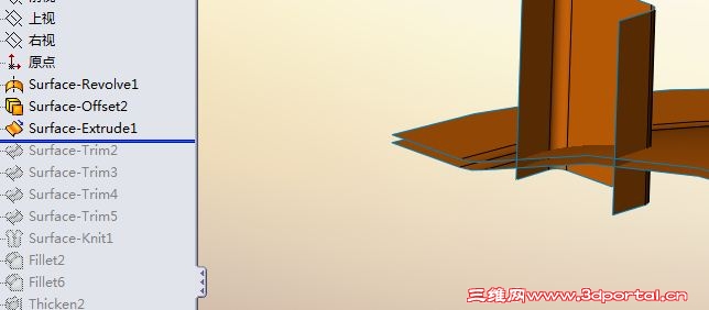

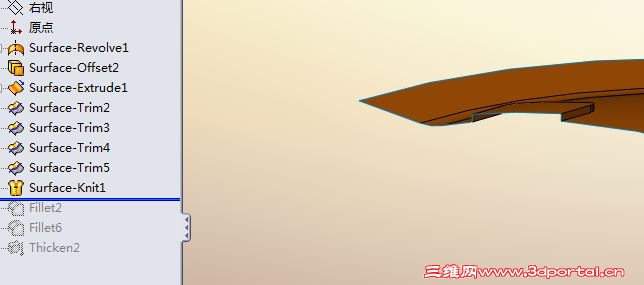

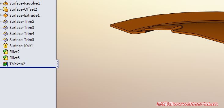

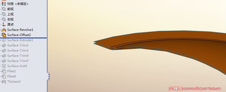

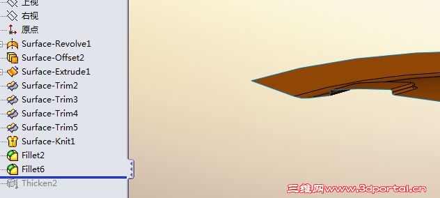

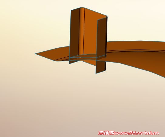

发表于 2012-12-20 16:48:25 | 显示全部楼层 来自: 中国广东深圳
使用偏距曲面如圖
3 \: H8 x5 m7 F2 N* L! m 曲1.JPG ! N; ?' |( p5 g+ T# b
1 p$ ^1 h4 T/ b7 C; o1 W" R- `% a9 p; H
1 @2 T6 X; _( \  D7 `( c3 _" ? 曲3.JPG 0 t1 x  R2 ?. N( x  A
曲4.JPG ! ^7 ^6 G8 j) t' D
+ N8 q/ ~  y% \% P" I* O$ a3 c: _2 t! F/ n
