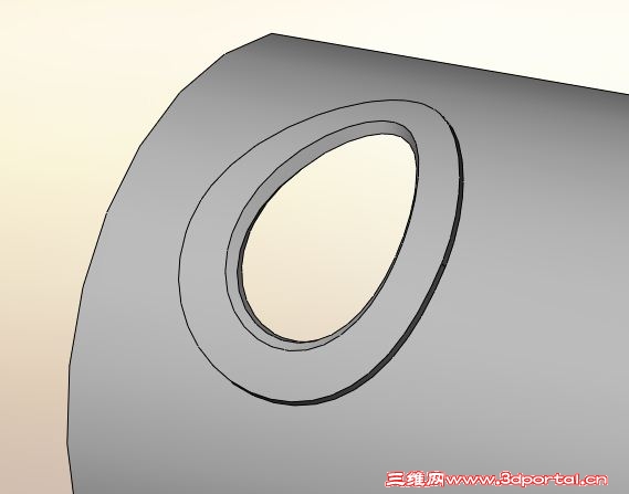

在SOLIDWORKS中压力容器补强圈如何画

楼上的对容器知识不太了解的,补强圈其实很简单的,就是一块钢板,按尺寸切割后用外力、加热等方法直接紧贴着容器焊接,补强圈的画法可以用包覆命令,很简单的,你试下就会了。

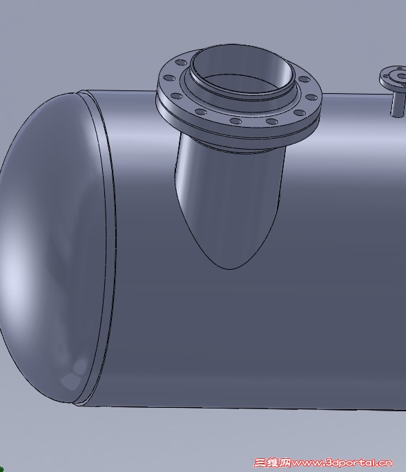

如附件所示压力容器,请高手画一补强圈

0 U/ n4 w. W$ e6 |, k2 p如附件所示压力容器,请高手画一补强圈
- B* F' e( U2 |" D% ?为啥非得偏交?
发表于 2012-12-24 17:53:33 | 显示全部楼层 来自: 中国北京

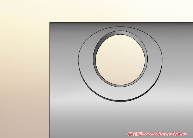

其实这个就是一个斜交相贯,补一块板焊接。倒角20°是焊接坡口。

这个必须是后焊接的,具体工艺是基圆筒焊接-补强板焊接-加工相贯孔-倒坡口-焊接相贯管子。或者加工完相贯孔-单层焊接相贯管子-气弧爆坡口-多遍焊接相贯管子。

高手,做起来还比较复杂
