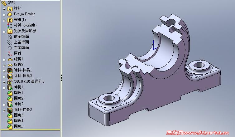

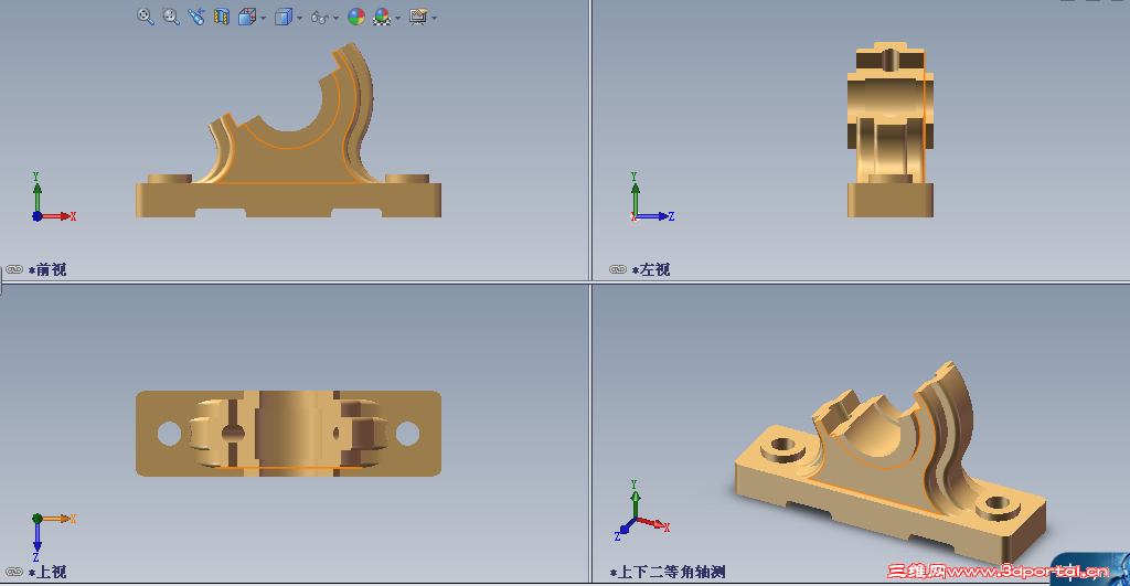

是你要的形状吗?# M+ _* Q$ V( s, n6 G
发表于 2012-12-20 11:52:39 | 显示全部楼层 来自: 中国台湾
這樣?/ @) R* q% I/ r2 H

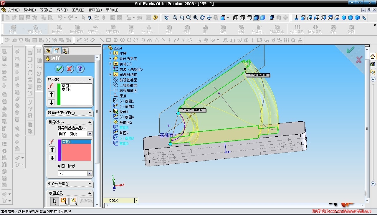

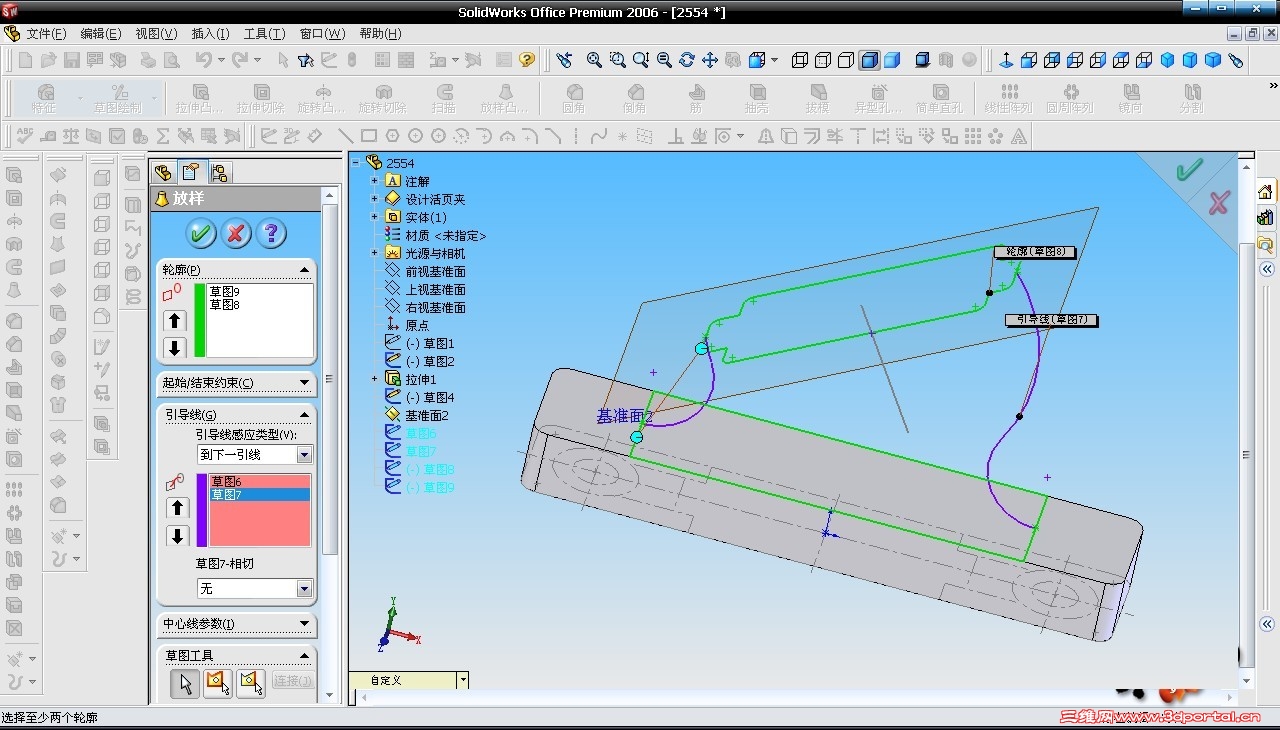

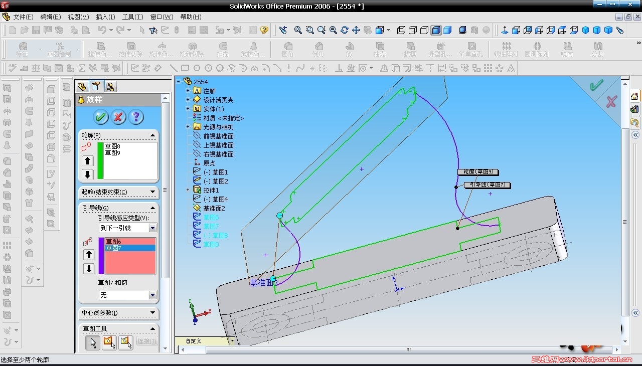

 楼主| 发表于 2012-12-24 11:38:18 | 显示全部楼层 来自: 中国山东济南
就做成这样,就不行了

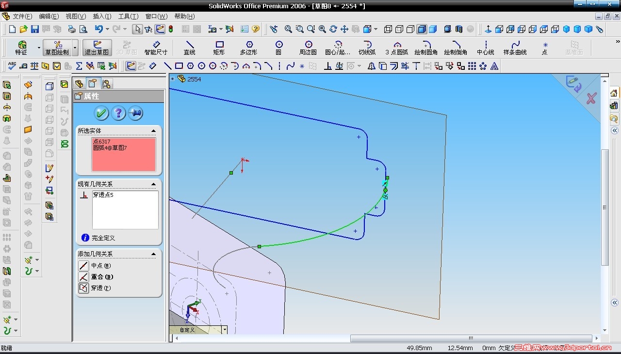

 楼主| 发表于 2012-12-24 11:45:41 | 显示全部楼层 来自: 中国山东济南
轮廓1不对,改了以后的,一点引导线-草图7,还是无法放样- R: C5 S0 T: N4 F6 L; x

; T! g- L0 G5 g4 M3 p; K3 h是导引线半径太小,造成自相交么?
 楼主| 发表于 2012-12-24 11:52:08 | 显示全部楼层 来自: 中国山东济南
dadam2000 发表于 2012-12-24 11:48 static/image/common/back.gif
# n/ x1 h  d) u  g4 X# G8 R% R是导引线半径太小,造成自相交么?
9 N; K0 [( s; ]& a- A- S) `已调整,已经穿透了呢

 楼主| 发表于 2012-12-24 13:44:27 | 显示全部楼层 来自: 中国山东济南
无法放样呢?
