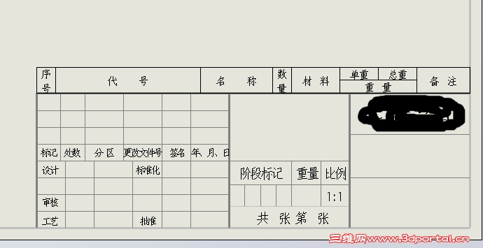

发表于 2012-12-20 14:46:35 | 显示全部楼层 |阅读模式 来自: 中国上海
本帖最后由 jackson123 于 2012-12-20 14:47 编辑 ' m* C" W/ c: o$ N/ i: _6 g5 m4 i
  }3 X8 t* ^3 j怎么设置为图片中的样子啊,恳请各位写出步骤2 H4 p7 x' H6 ]! H4 F
gb bom
gb bom
要修改的
要修改的

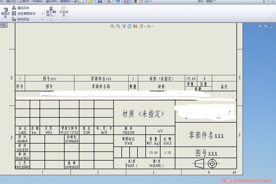

发表于 2012-12-20 16:41:49 | 显示全部楼层 来自: 中国湖南衡阳
是否需要这样的?
' C! ^6 F7 U+ T1 w* g4 J6 h
. Z0 {" R0 n3 u$ x$ i1 V

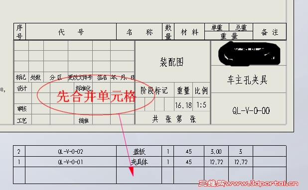

发表于 2012-12-20 20:32:05 | 显示全部楼层 来自: 中国江苏镇江
4 N+ |: u$ t5 D0 N  W
/ z6 R& \; O: E3 O2 j, Y没什么诀窍,首先BOM表保存成无表头形式,其次将标题栏上方加个表头(注意这个表头最好设置在另一个图层上,不需要时可以不显示)。插入材料明细表时不要附着在特殊点上,应跟着指针走,先在框外放着,将空白的表头先合并单元格,然后移进去就行。
阿帕奇 + 3

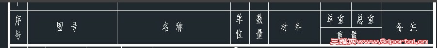

发表于 2012-12-21 08:47:27 | 显示全部楼层 来自: 中国湖南衡阳
jackson123 发表于 2012-12-20 18:03 static/image/common/back.gif
8 ~1 A0 Q: O" T4 V嗯 是的,但是有的字是上下显示的  教我一下吧 或 发个给我
) W+ Q# e7 K* b! d- p, q5 n, C按ALT+回车,字会跳行。

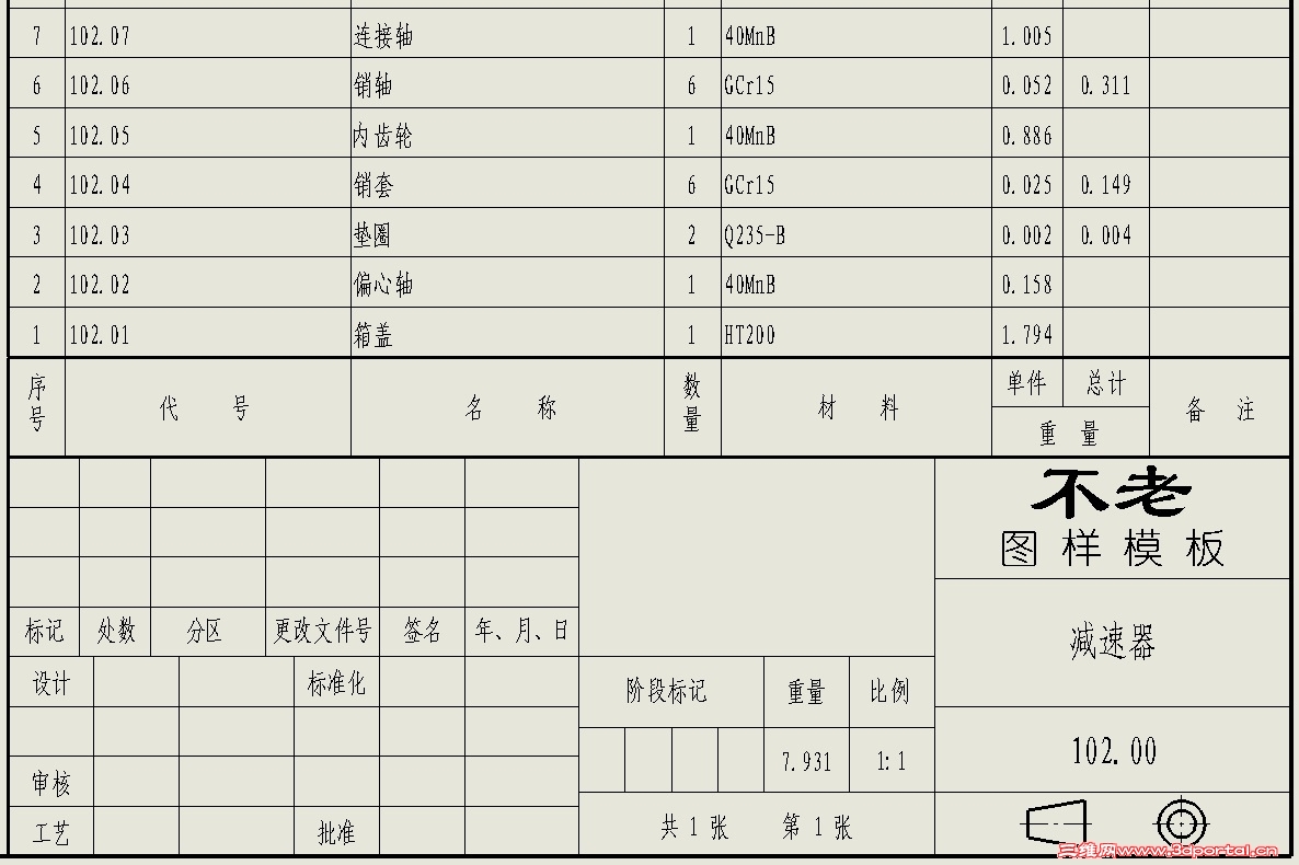

 楼主| 发表于 2012-12-21 11:52:44 | 显示全部楼层 来自: 中国上海
syc102 发表于 2012-12-20 20:32 static/image/common/back.gif
0 @" D( _  ^4 O/ X6 b没什么诀窍,首先BOM表保存成无表头形式,其次将标题栏上方加个表头(注意这个表头最好设置在另一个图层上, ...
- _& _6 A+ V# j3 |5 n这个是论坛不老前辈的,不晓得他老人家是怎么做的

发表于 2013-6-23 20:33:09 | 显示全部楼层 来自: 中国北京
15楼讲讲怎么做的啊,期待中
