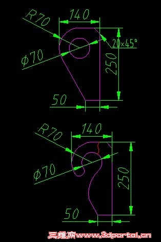

如图,这两种吊耳单个,每个可以起吊起多少重量?板厚度为16mm     实际中起吊重量约为6.4T-7.5T左右的东西,用4个第二种吊耳,在红线外出现断裂,是否是因为强度问题?请各位比较了解这一方面的大哥们帮小弟分析下,谢谢!

起重机设计手册上有吊钩计算   你没有说明是什么材质的。

从受力情况简单分析一下,第一种是主要受拉压力,第二种受弯矩剪切力。加工上考虑第一种工艺性也较好。如果不是焊接的话,我遇到过老外们用的过渡吊耳,就是一块长方形钢板,120左右宽,长度需要实际定.厚度16。与弓形卸扣联接的处开了一个如  楼 主所示一的圆孔,另一端开螺栓孔四个通过螺栓与基座联接,这个联接板当然为保正卸扣处孔在竖直平面内,被折弯了一个角度。

可按起重机设计手册上拉板设计
发表于 2013-2-21 10:56:23 | 显示全部楼层 来自: 中国山西太原
从受力角度看,应当用第一种吊耳,是环形的受剪切和拉伸力,结构封闭,可承受载荷较大。第二种是吊钩形式,悬臂受弯曲力,比第一种形式只是单边受力,受力截面小,容易断裂。如计算可按悬臂梁计算,

本论坛有标准吊耳,可下来参考,最好选标准吊耳较可靠,非标吊耳易出问题。

楼上说的对,最好选用标准吊耳,标准上都有材质和最大起吊重量的。按你的就是算出了最大起吊重量也不能使用,有安全系数的,起重属于特种设备,要注意安全的!
