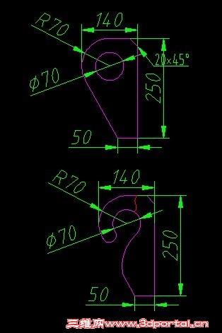

如下图,上面一种吊耳与下面一种吊耳在实际应用上,有哪些差别,另就是这两个吊耳分别可以吊起多少重量。吊耳板的厚度是16mm。第二种吊耳中红线位置为现实中使用时,出现了断裂现像,而实际起吊的重量大约只有6.4T~7.5T之间,要是使用4个,是否就不会出现断裂!请大家帮小弟分析一下!

这两种吊耳比较下面的挂绳方便,但受截面较小,强度较小,受的是悬臂弯曲力,易从根部断裂。在同样的厚度情况下,上面的吊耳受的是拉和剪应力,受力截面大(大致是下面的二倍),强度大,可改成上面那种,就不会断裂了。
发表于 2012-12-31 14:28:47 | 显示全部楼层 来自: 中国湖北咸宁
我感觉,那个R70也偏小
