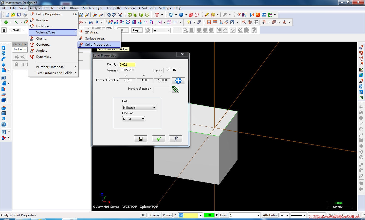

我的意思是说,画好三维图以后,在MC里怎么计算不锈钢,铝,铜的重量?
7 _7 N7 P! _6 N* [) A. ~求高手指点
发表于 2012-12-20 19:33:55 | 显示全部楼层 来自: 中国广东深圳
公式:体积*密度=重量

在MC里面实体能算重量; b" H4 D$ \8 K) b6 d
曲面不行  E8 C8 q+ L# {; l, W0 D) T
输入密度就行了
) _' o9 H1 }3 y, ?如图4 R$ ]7 u1 M' s8 m$ T

 楼主| 发表于 2012-12-21 08:33:57 | 显示全部楼层 来自: 中国河南济源
lx558 发表于 2012-12-20 19:45 static/image/common/back.gif5 m3 _( C, `9 g& J6 [5 M, X
在MC里面实体能算重量
0 `3 e  I) c6 ]# l曲面不行$ i& V! g$ Q+ [+ m( x2 V  h
输入密度就行了
( J+ {9 L; j5 k% A
我试试,谢谢你

 楼主| 发表于 2012-12-21 12:09:01 | 显示全部楼层 来自: 中国河南济源
moren2004 发表于 2012-12-21 10:49 static/image/common/back.gif
% m; q/ ^" n6 i1 W9 ^; D: i6 y- ]/ Z以前没留意过还有这个功能
8 t6 c& z. G# I" n' ~4 G( u9 Z
mc9.1的就有,可以算毛坯加工完以后,出多少销
