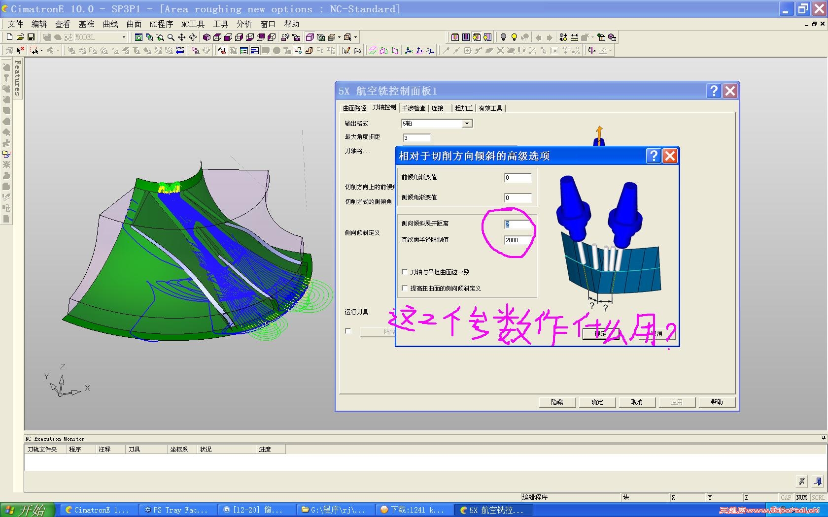

请问,航空铣里面这个参数什么意思啊?$ K* D9 K/ O5 Z" D' S( f
E9教程里面源文件是200,就能生成正确的刀路,要是改成2000或其他,就不能产生正确刀路,请高手指点迷津啊?(里面的五轴航空铣-4是我编辑的程序!)

刀轴控制选项--相对与切削方向倾斜--当倾斜定义为“引导曲面标准方向”
) O1 R; N: f5 k% z' |2 a+ S* {6 N我的理解是(仅供参考):
) e. ]3 `1 L- J! Z" A: j直纹面半径限制是相对与引导曲面半径所定义的一个近似值,. K1 a' X% J5 ]
值的大小会影响刀轴的变化,# [% a8 ]8 z" z8 q( m* r9 J# \
刀轴会绕着此值做近似直纹面加工的变化, * z% v! Q9 l) A1 q: g( s$ o  {( z
很显然对于此零件限制值设2000是不合理的。$ O: H$ `( }0 @1 R$ O& y
