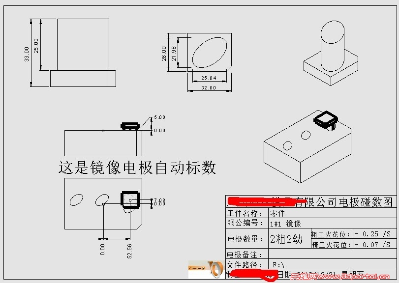

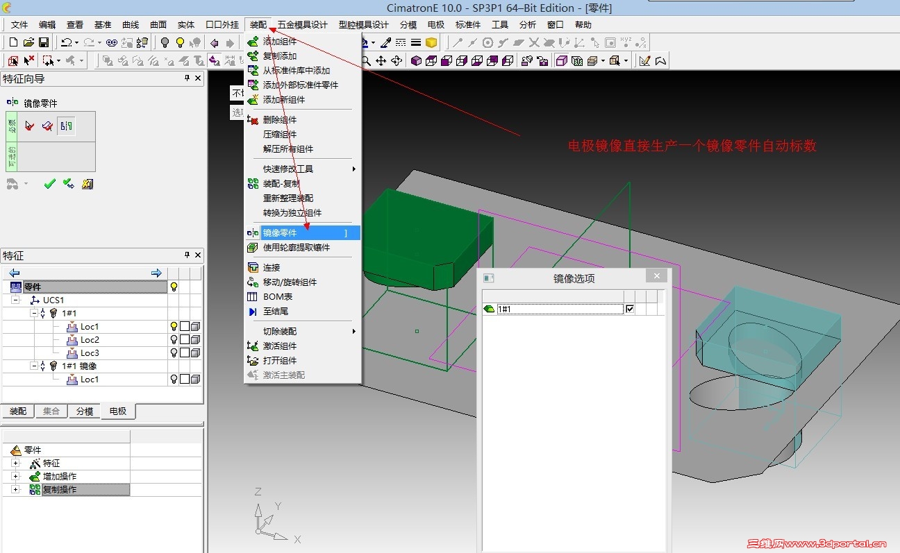

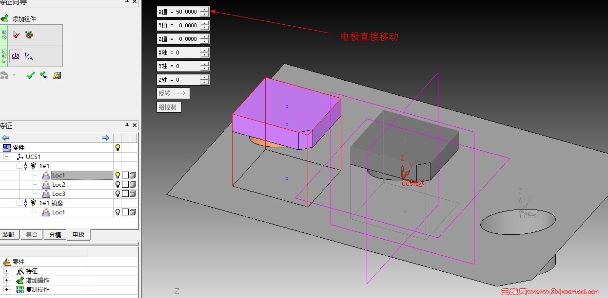

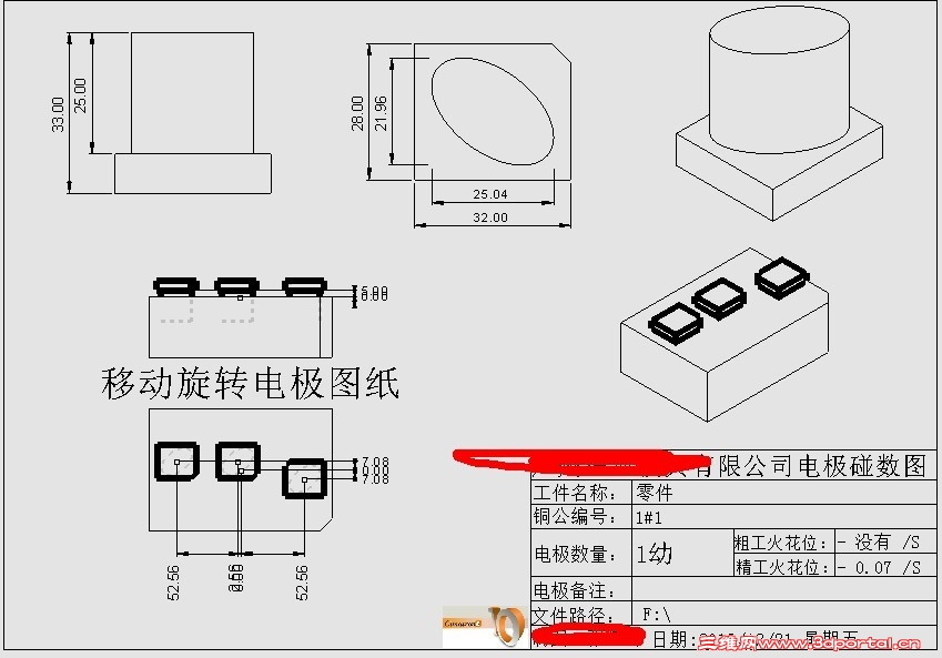

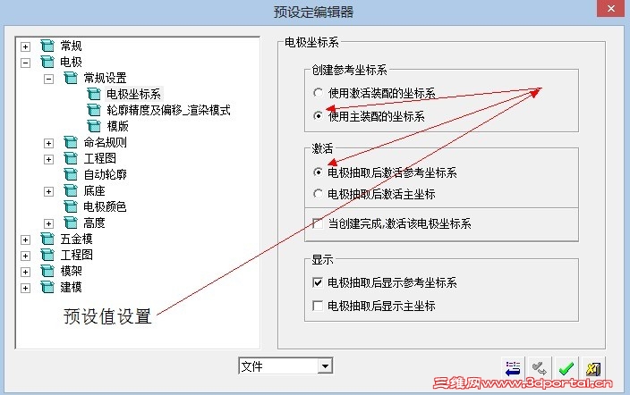

最实用的解决电极移动旋转镜像的方案 电极镜像后可以自动标数 自动生成一个电极有视屏教程

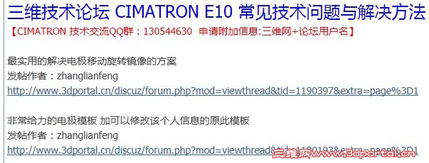

发帖主题已经登记到《Cimatron 教程整理汇总》,感谢你们的分享与讨论
7 R. ~& h: g/ ?2 l登记地址:http://www.3dportal.cn/discuz/vi ... &extra=page%3D1
