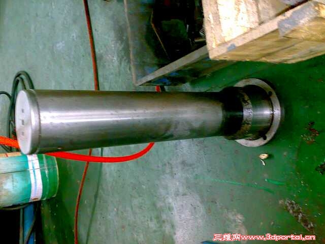

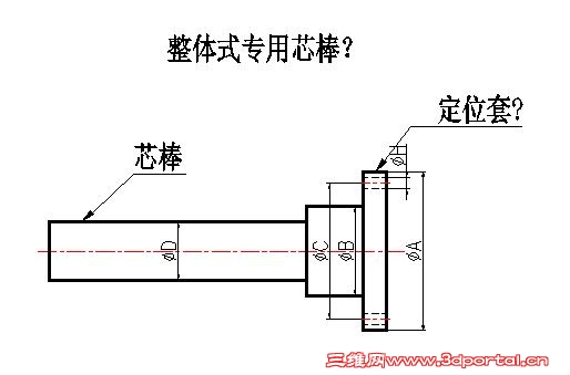

1.可能我是对 “定位套”理解错了。(图一)就是整体式专用检棒?
4 q; \9 }0 g. D0 l# G 整体式专用芯棒.jpg 20121222402-小.jpg   }* u) H6 o3 m
            图一:检棒简图                                                              图一:检棒实物图( l& X" j  g! }" J

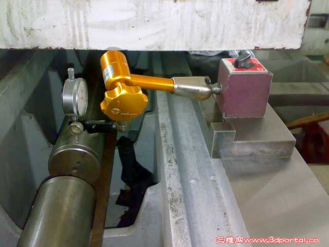

9 Q9 A! R* B- T6. 专用夹具实际测量出轴承孔距基准导轨的正、侧向距离。(如图二)百分表+磁力座+弯板?1 i5 z3 t" W+ h. g
图二
图二
( a3 k$ u; l6 P
图二:百分表+磁力座+弯板
' U+ p- o# `7 h( h: `( L% [1 @: T

发表于 2012-12-22 12:41:58 | 显示全部楼层 来自: 中国陕西西安
对,就是这么个意思。
6 ?& v: E% e/ D4 i: ?( k% W1 a资料不错,一看就明白,谢谢!
 楼主| 发表于 2012-12-22 13:58:20 | 显示全部楼层 来自: 中国广东佛山
我刚接触机床不久!原来我公司调三座的方法本来就是 新的装配工艺方法,以上的图片都是在车间直接拍的。倒是传统的装配工艺方法就没有见识到。请问,这个新的方法,现在是不是都已经普及了?
