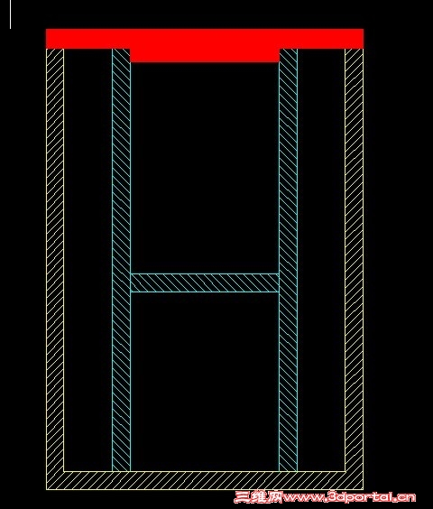

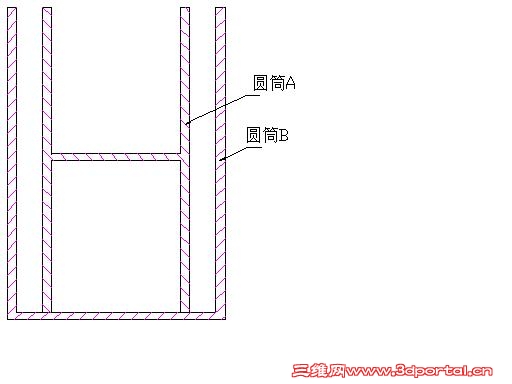

有一个圆筒A和圆筒B,圆筒A放到圆筒B的内部以后,两个件的顶部高度基本一致,误差±0.3毫米以内,圆筒B上边需要盖上盖子,螺纹连接。现在需要一个密封圈,拧紧盖子的时候能将圆筒A和圆筒B的顶部单独密封起来,使两个腔体互不漏气,标准气压环境,谁知道这个密封圈怎么设计?
发表于 2012-12-21 16:58:42 | 显示全部楼层 来自: 中国山西太原
按筒体A外径、筒体B内径制一圆环垫片,用3mm厚橡胶软板,在上端放上垫片,压上盖板就行了。1个大气压容易密封。

不知道筒壁多厚及直径,合适的话在端面切一圆槽,槽内安上O型密封圈即可。

不知道密封压力情况 要根据压力和介质 情况选定密封结构形式。
发表于 2013-1-3 13:39:09 | 显示全部楼层 来自: 中国江苏宿迁
O型密封圈,是最简单的选择。具体还要看使用的环境等因素!
