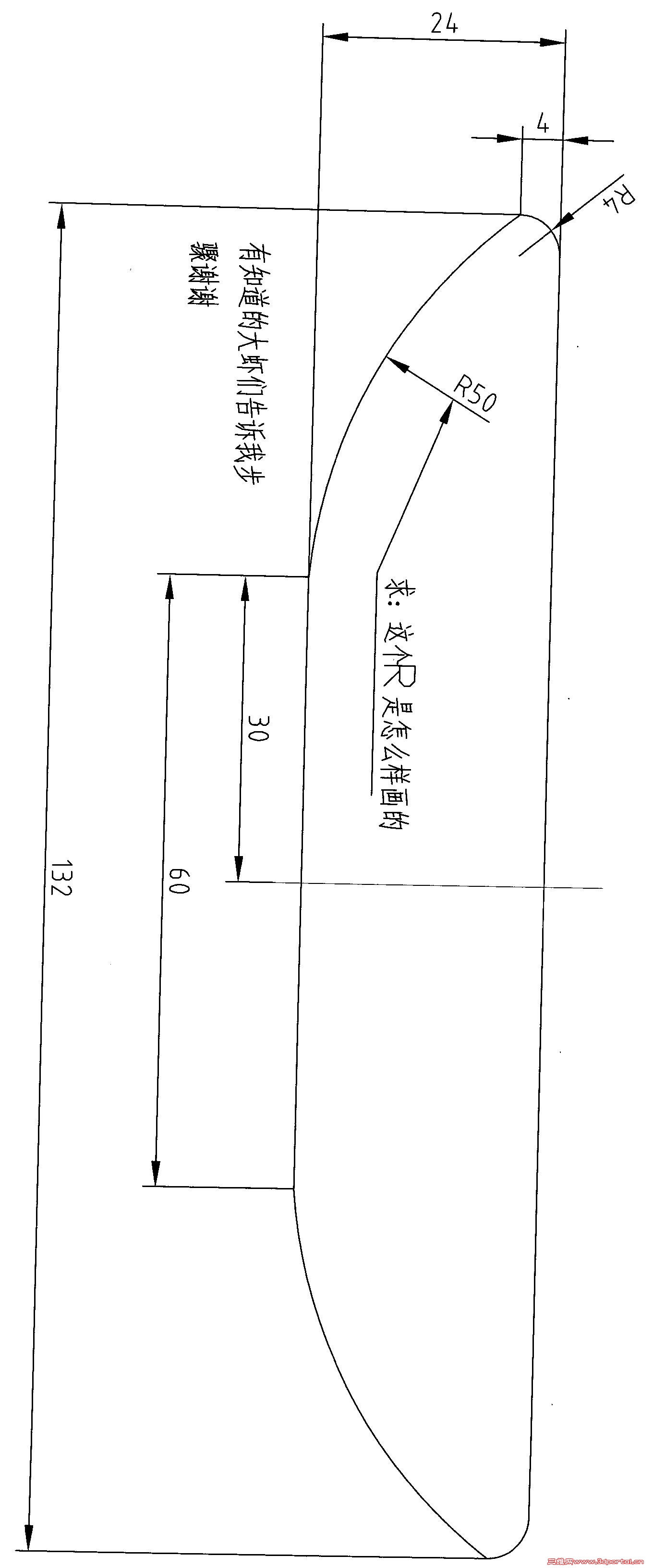

有知道这个R怎么样画的 告诉我下
/ C1 s( j; }3 b+ n3 e; t最好把步骤说说谢谢 绝缘片.jpg

绘图——圆弧——起点、终点、半径。

如果是用AutoCAD的话,难搞,用SW就很容易。

用AutoCAD也不难搞,很简单的啊;$ F  ~  o' Z2 q, C& v
autocad二维图能力是任何软件业比不了的。  B, T* W& }$ K+ R' n7 X4 Q
只是有些人不熟而已罢了

1  先画132×24矩形,水平放置,画竖直中心线。5 [6 }6 ~' y+ u  R# w2 {5 m& f
2  在上边中心线一侧(如右侧)截一段3o的点。
- G1 [, k7 a8 I% T3  在矩形右下角向上截一个4的点,以这两点和半径50就可作成要求的圆弧。$ R+ ^9 g- |1 o( q
4  在右下角作R4圆弧,与下边相切,与R50弧端相交。同样作出另一边的二圆弧。

谢谢  方法很实用 也很快捷

我觉得 首先画出基准线:水平中心线 和最左侧的线,
) [6 n0 C& G: V. }% N然后确定两个点,水平中心线向上偏移30 第一个点有了 第二个点是将水平中心线向上偏移66,左侧线向右偏移20。通过这两个点及半径绘图圆。

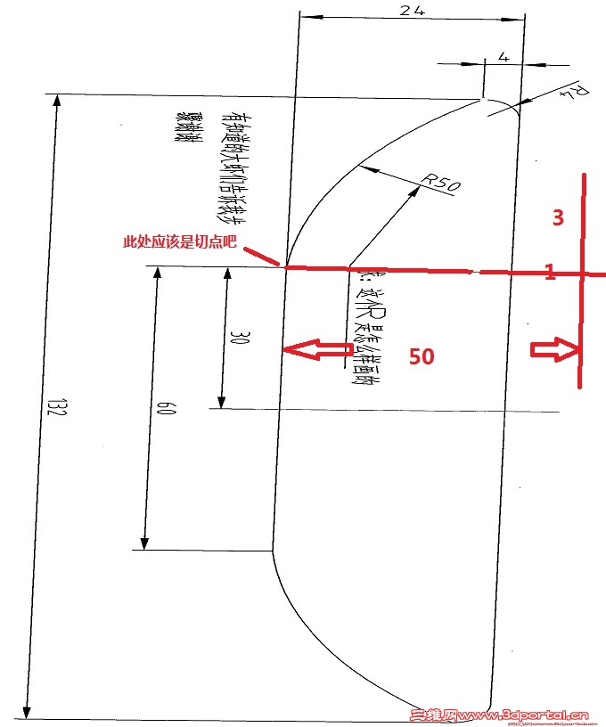

可以画两条辅助线,以线1和线3为圆心画一个50的圆即可。附图

尺寸全部都有,画一个圆,相切,在剪掉就可以了。

  u% }* B8 [3 S. x2 N$ a6 X- V9 A可以画两条辅助线,以线1和线3为圆心画一个50的圆即可。附图
' J! [8 L0 w7 X0 w7 i( m% L
4 y2 ^# e6 @2 t+ _0 ^
这里真不切,此问题其实就是已知两点AB和半径画圆弧,直尺圆规做法是这样,
/ Z5 E3 z6 Q% }连接AB两点,做AB的中垂线,以A或B其中一点为圆心,以已知半径画圆弧交中垂线于一点,这一点即为圆心,最后交点为圆心g以已知半径画圆弧即可
