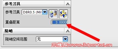

[求助] 大刀开粗后,小刀中壁会不会踩刀?
发表于 2012-12-21 13:06:12 | 显示全部楼层 |阅读模式 来自: 中国四川乐山
我是新手,想问哈,用大刀(比如D25R5)开粗后,用小刀(D8R0.5)等高中壁,使用混合,直接对部件,层深度0.15,不使用参考刀,不知道有没有问题。我也不清楚大刀开粗后,没能挖下去的坑,小刀会不会在这些地方出问题,请高手解答!
发表于 2012-12-21 15:27:48 | 显示全部楼层 来自: 中国山东济南
这个要具体对零件分析了,如果零件有狭小的坑类型状,一般一粗完后,要换小一号的刀继续粗,看最后的余量如何;精加工前要注意余量的均匀程度,一般要加清角程序;如果你怕踩刀,尽量用IPW。

 楼主| 发表于 2012-12-21 18:50:19 | 显示全部楼层 来自: 中国四川成都
嗯,就是,不过对于比较大或者比较复杂的零件,生成IPW或者基于3D等都会很费时。所以我才想要使用参考刀的方法去做,就是吃不准是否踩刀。
发表于 2012-12-22 19:35:24 | 显示全部楼层 来自: 中国广东东莞
士战血龙 发表于 2012-12-21 18:50 static/image/common/back.gif
4 T6 x4 H) ]+ [0 i8 z嗯,就是,不过对于比较大或者比较复杂的零件,生成IPW或者基于3D等都会很费时。所以我才想要使用参考刀的方 ...
. |( ]3 N( r" {* v& O' K
显示零件毛坯余量就看到了!

发表于 2012-12-26 09:05:34 | 显示全部楼层 来自: 中国山东青岛
本帖最后由 wufanm 于 2012-12-26 09:06 编辑 8 P9 ?0 R$ X# e4 I
士战血龙 发表于 2012-12-21 18:50 http://www.3dportal.cn/discuz/static/image/common/back.gif6 A/ {. N) |7 M8 V- j, r
, q8 ], O+ I, x4 h0 }% `4 y0 B4 ^1 V* J  {1 r4 H: @
可以考虑下面两种方法:1 h3 L" Z& }/ N6 `7 h  L$ P$ t
1、参考刀具比实际稍大
# f2 @5 M% _+ X0 G/ `! l+ ^' Y$ u2、参考刀具对话框下重叠距离修正 如图
