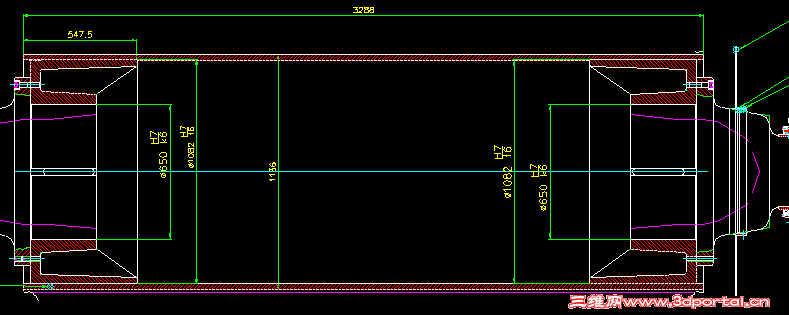

此筒体与闷头的配合尺寸为1082H7/t6,热下,请问需采用什么样的装配工艺?需做那些准备?
发表于 2012-12-21 14:35:49 | 显示全部楼层 来自: 中国辽宁沈阳
请提供材质
发表于 2012-12-21 16:47:54 | 显示全部楼层 来自: 中国山西太原
类似起重滚筒,若为铸钢件,可以热装。加热方法:端部局部加热,最好采用盐浴加热,无条件也可用氧炔焰加热,准备起吊工具,将加热的筒体吊处地坑,坑上配备简宜压力机械(不一定用)。; z. a  m' y/ K) @# f7 s4 h! [
计算加热温度:装配件最大过盈为0.846mm,经初步计算加热至150℃,可胀大2.46mm。9 t# K  r6 n9 J! t) V5 J9 x& {3 Y
加热后的滚筒吊入地坑,吊装配件,对准孔垫板敲打进入,必要时施以压力。进入后冷却至常温吊出,然后热装另一端。
