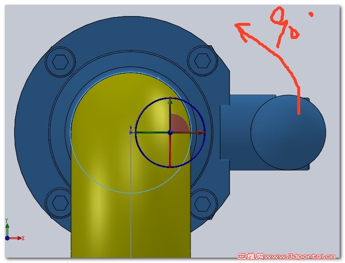

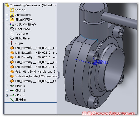

管路上添加一个阀门,想用三重轴调整阀门角度,却发现三重轴不在阀门进出口中心,如何是好

不要用三重轴。有个直接移动旋转的命令。我不记得在哪里了,你找下看

) Q5 r  x  j( R谢谢  是可以的   P  L- v! |2 C( k5 }! h( D
但是旋转了多大的角度不知道啊

怎么会不知道呢?我记得旋转,移动的数值都可以自己输入

就是由三角形XYZ么,然后Δx Δy Δz 方向任意输入,可是转动轴还是不在管路中心

只要选择阀门的与管道截面的圈旋转就可以不过不能输角度只能手动选转。

可以选择旋转轴的
