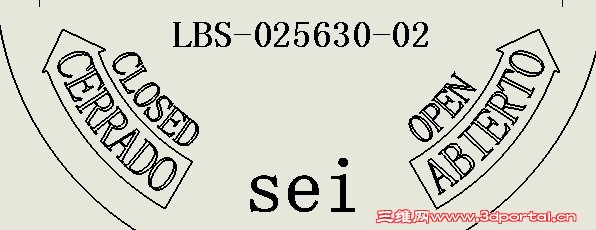

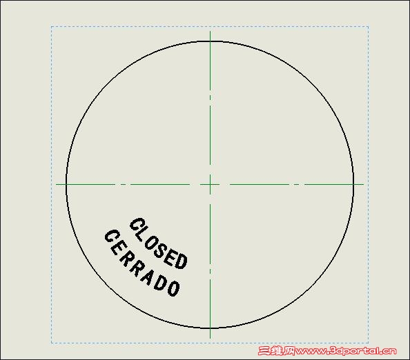

我想在工程图上注上环圆弧的文字,如下图效果

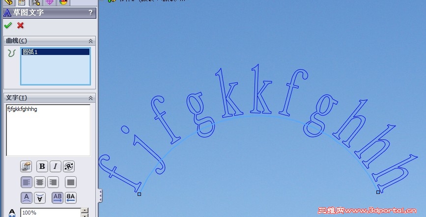

) r& g( Z. {& k另一图是我在实体上写的,但在工程图上看是空心字,没有我想要的黑体字效果,我要的是中间平横写的这个样子

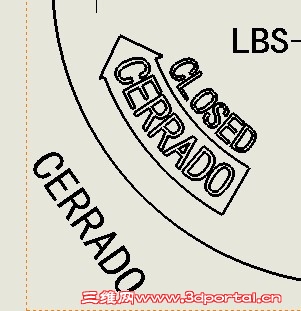

 楼主| 发表于 2012-12-21 14:37:10 | 显示全部楼层 来自: 中国浙江台州
要么只是这样转个角度

一个笨方法,你可以在cad中把文字制作好,然后复制到工程图中。

8 b/ q! B9 n' _( Z; n9 _; P' j' D6 z还有没有人知道这个直接在SW工程图上是怎么出来的

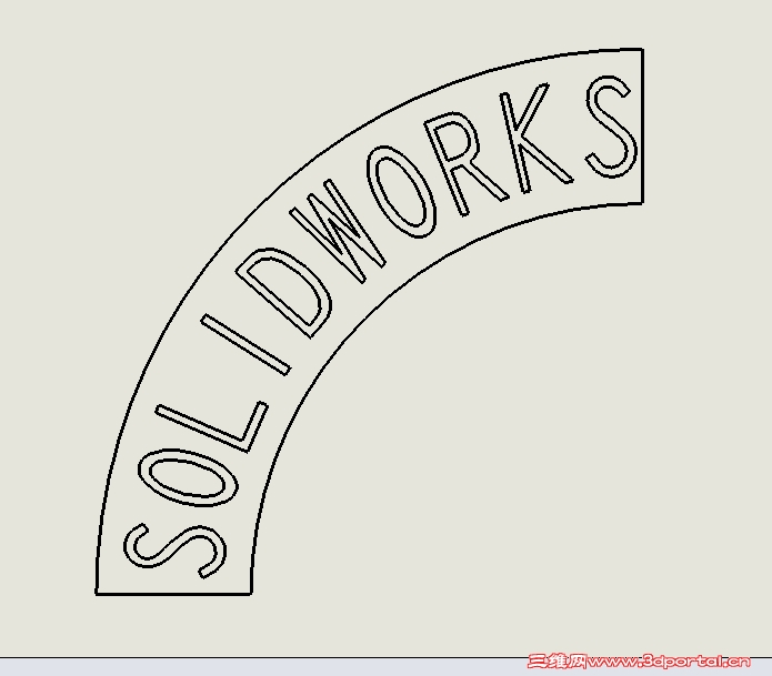

发表于 2012-12-22 20:52:51 | 显示全部楼层 来自: 中国江苏镇江
是不是这样啊

先做一圆弧或曲线,选择
; ?/ Y  `+ B5 _9 W& o% e* {4 W' t  k QQ截图20121223083431.jpg

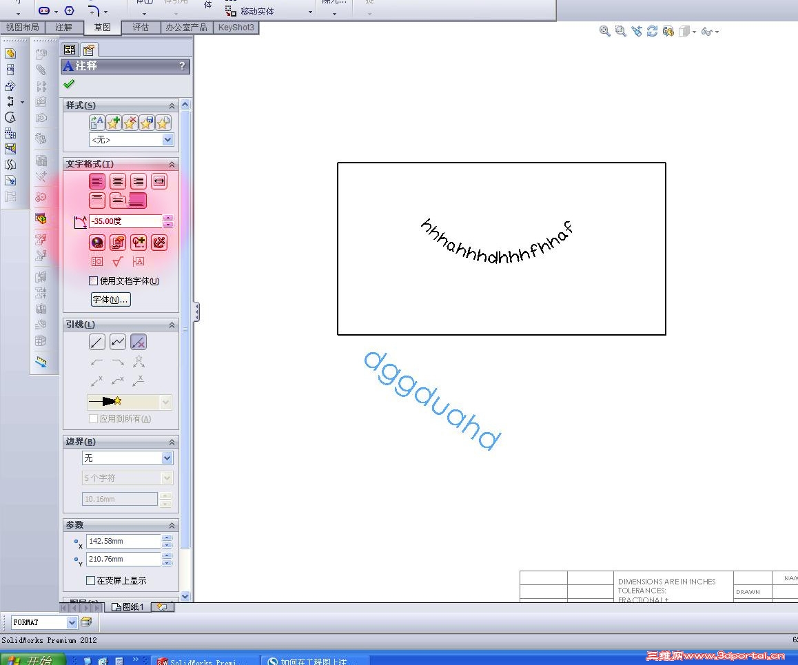

发表于 2012-12-23 13:55:24 | 显示全部楼层 来自: 中国天津
工程图中的注释好像还没有沿曲线功能,但可以将注释旋转角度,如图粉红色部分可修改角度!中空的字体可以选择字体形式来改善效果!可以做到黑体效果!

发表于 2012-12-24 10:14:21 | 显示全部楼层 来自: 中国辽宁丹东
/ R6 c9 b; V& o+ b) w9 k$ ?5 o
247280333 发表于 2012-12-22 19:51 static/image/common/back.gif
* ~- O& T* U3 F( V; ~2 i. W" `我的电脑就没安装CAD,我也不会用CAD啊,0 G" N- _9 J7 h! ?: n% t, J
& |; v, f: t3 a$ E3 P. b- @4 G
可以用填充。

请具体讲一下

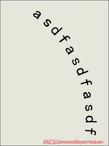

发表于 2016-11-7 21:49:30 | 显示全部楼层 来自: 中国广东东莞
http://F:\\资料001
: p4 n9 \6 ^- G# ?" k还可以做成图片直接插进去
