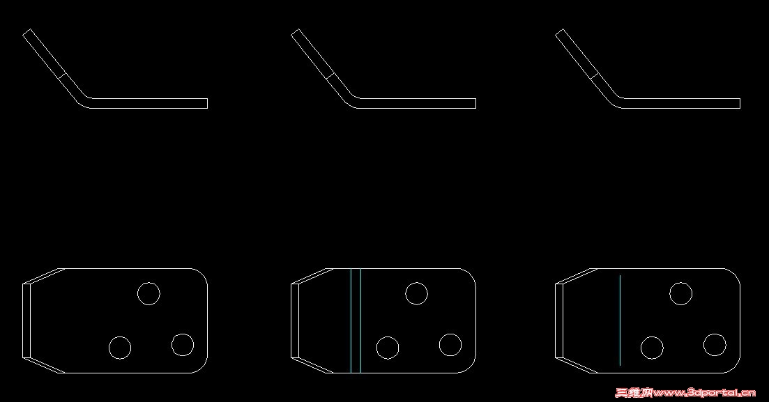

对于折弯圆角的投影,哪种画法对,哪种画法比较好呢?9 ?* F' c+ _! h  R- ^: W! s
前面,中间的solidworks可以实现,后面一种solidedge可以实现。
$ k' B# [) k: m! y( R$ ^1 M如果是机加工件,个人觉得第一种比较好。
) a3 p9 k" P9 C7 w9 `: [# b 未命名.jpg ' ?, m* @3 q# _2 a5 E; B4 `

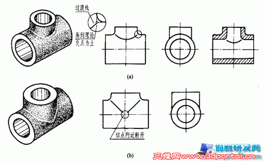

------------------------------------------------1 ~# _4 T2 [! [3 d# u8 E9 {
# p+ M& k% v2 Y3 F
相贯线5 }) q3 g6 v1 T: R& }/ S+ W
2 i0 j2 c$ I) O) i' a# i8 w2 l- p' K
12KAR11430-39458.gif 8 z# B0 O$ d, C$ Y
过渡线
2 B) H" J" z) N1 W 2.jpg 8 M% v8 Q0 d- H) X
 楼主| 发表于 2012-12-21 15:39:43 | 显示全部楼层 来自: 中国山东青岛
对于折弯圆角的投影,我觉得最后一种比较好,直观好看。

 楼主| 发表于 2012-12-21 17:34:05 | 显示全部楼层 来自: 中国山东青岛
营口制造 发表于 2012-12-21 16:33 static/image/common/back.gif4 g. q$ ^4 @' ]& l
一般是最后一种,但你的竖线画的位置不对,应该在折弯处,示意这里有个折弯。
# b/ X3 C9 N5 V% N( t8 d! U# M
没有那么准确的,在两条圆角过渡线中间。 你所说的折弯处是在哪里? 不是展开图示意一下就可以了吧

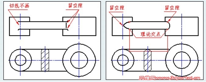

发表于 2012-12-21 23:14:06 | 显示全部楼层 来自: 中国广东珠海
两端有空是表示相切,GB是按最后一种画法。- m0 j* t3 K2 ~9 e& p
圆弧过渡时也可不画线的。

qq_fong 发表于 2012-12-21 23:14 static/image/common/back.gif. z& F$ |! M+ Y5 r' n3 H% J7 K( |
5 `* u7 J4 c' D. C: O/ A3 U! |圆弧过渡时也可不画线的。
. l- X9 [0 D" Q* ?机加工件和钣金件的圆角过渡线是不是有区别啊

 楼主| 发表于 2012-12-24 11:51:53 | 显示全部楼层 来自: 中国山东青岛
qq_fong 发表于 2012-12-24 11:12 static/image/common/back.gif5 t) r- ]- R" n/ T$ {
制图标准供你参考。两个文件解压。
4 S, \- B4 J. ]3 T2 M  a" w谢谢你,不过我在规范里真没找到关于圆角过渡线或者投影的说法
 楼主| 发表于 2012-12-24 11:52:34 | 显示全部楼层 来自: 中国山东青岛
NC@jiang@nan 发表于 2012-12-24 11:24 static/image/common/back.gif
8 X! C3 M/ B  i我只能说,最后一种,确实比较好看,但不符合GB做图标准规范。
2 `- U2 c( x9 I8 v楼上有好多人都说符合规范呢,我也矛盾中呢

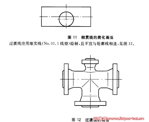

发表于 2012-12-24 13:58:26 | 显示全部楼层 来自: 中国北京
shiju712 发表于 2012-12-24 13:09 static/image/common/back.gif
4 ]7 x) \# n0 n. ~, {' @8 t( [' h& T能说明出处吗?
+ j9 u) N) s0 ]' F$ OGB/T 4458.1-2002  机械制图 图样画法 视图' H  c( V% p7 i) a
4 n# j$ k5 {+ g- v! g$ K/ o# L
3 r& m) I5 q7 o7 _5 \' z2 y+ z
 楼主| 发表于 2012-12-24 15:01:33 | 显示全部楼层 来自: 中国山东青岛
liweisky 发表于 2012-12-24 13:58 static/image/common/back.gif# H  V/ C7 [; L% w$ N  y1 O( k
- s& @( @6 r0 _& W0 ^% X4 L
你说的这个是铸件。这个应该是相贯线。
; N! w9 z/ Y( w  A! b和机加工件、钣金件的圆角有没有区别呢
发表于 2012-12-24 15:55:39 | 显示全部楼层 来自: 中国北京
shiju712 发表于 2012-12-24 15:01 static/image/common/back.gif' f. s; V% A: a0 x5 Q8 \
你说的这个是铸件。这个应该是相贯线。 0 o0 t3 Q! O9 X, e  ]; x
和机加工件、钣金件的圆角有没有区别呢
* f4 z0 j8 @* _6 S, o% B$ ?) P! @GB/T 4458.1 里面并没有说针对铸件,它是基础标准,铸件、钣金就算有自己的制图规范,也不能和基础标准相冲突
