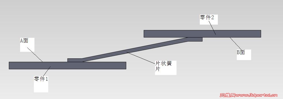

装配体中:零件1  A面与片状簧片一边重合  ;  零件2  B面与片状簧片另一边重合     A面与B面平行   距离为506 V1 O. [7 Q# R
   当我调节距离至55的时候,片状簧片怎么才能自动变形!  求助 大侠

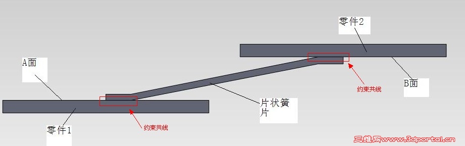

你在装配体里修改片状簧片,让它的草图引用另外两个零件,而不是自己标注尺寸,就可以了。
2 u9 _. r' k5 Z+ B* u/ T4 F2 [4 [3 B2 a8 T
想怎么变就怎么变。
发表于 2012-12-21 16:59:04 | 显示全部楼层 来自: 中国上海
1、用方程式
* Z9 \) H8 P( o6 |( Z! f, @2、在装配体里约束片状簧片的草图。

就是在装配体图中新建一个弹簧片零件 草图与A/B面约束共线

- l# A# X0 `& e就是在装配体图中新建一个弹簧片零件 草图与A/B面约束共线
- @( T4 \# w" ^& p  I5 ^1 M
谢谢  可以了 嘿嘿
