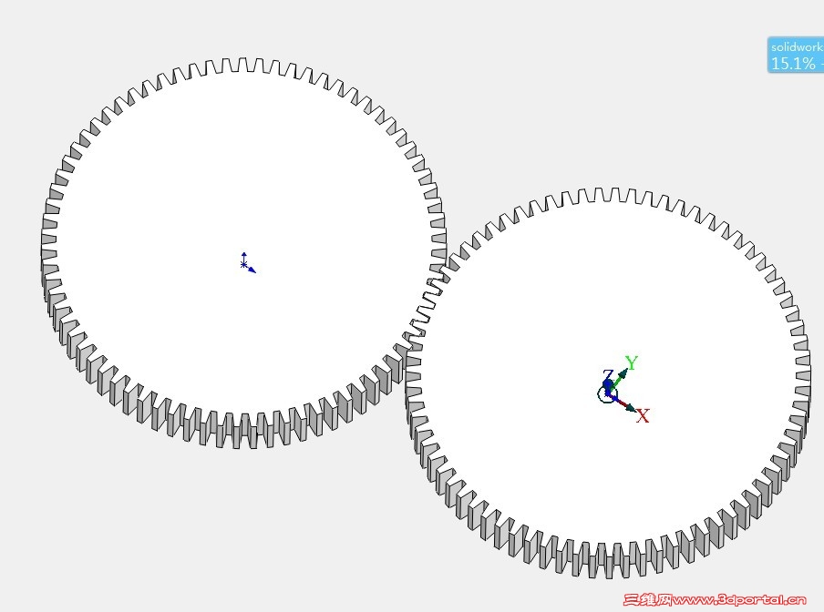

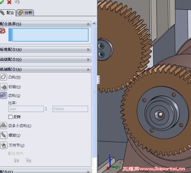

新手上路:在装配图中,齿轮的配合是怎样操作的?我试过点击机械配合,但结果两齿轮实没有啮合上。请教各位,谢谢!. P& a! k  g8 |* d+ p

添加两个齿轮的斜面为重合,顶部为相切看看

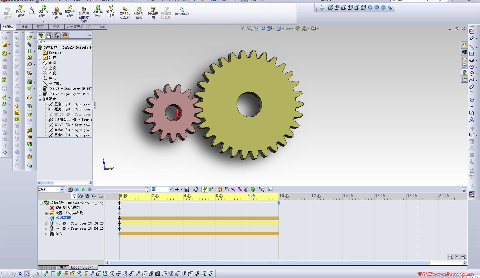

在机械配合之前添加齿轮1齿根到齿轮轴心线一条,再添加齿轮2齿顶到齿轮轴心线一条,让这两条线共线就可以实现齿轮啮合了!前提是定好两齿轮的中心距!共线之后压缩此配合,然后再进行机械配合即可,添加马达可实现齿轮运转!

2 H, V0 ]/ t; ^$ U根据你的提示,真的成了。谢谢!

最好是添加齿轮外圆,可以检验你的传动比是否对。
