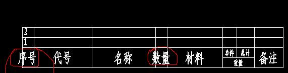

caxa另存为cad后变成了如图,好不爽
