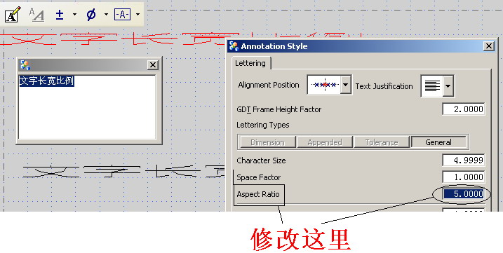

[讨论] UG下如何设置文字的长、宽比例?
发表于 2006-7-3 07:55:24 | 显示全部楼层 |阅读模式 来自: 中国浙江宁波
UG下如何设置文字的长、宽比例?
 楼主| 发表于 2006-7-3 09:33:14 | 显示全部楼层 来自: 中国浙江宁波
怎么没人回答我啊!7 E/ A& n+ r, C" d; o
我自己想到一个了,文字出来后用XYZ放不同比例!, j* {0 m* b& }% U; c
各位大哥,还有别的方法吗?
发表于 2006-7-3 21:48:53 | 显示全部楼层 来自: 中国山东潍坊
你可以按下面的图示设置
发表于 2009-6-21 16:19:06 | 显示全部楼层 来自: 中国山东青岛
我只能编辑英文是什么原因?
发表于 2009-6-21 18:54:15 | 显示全部楼层 来自: 中国广东深圳
回复 4# smdmy 的帖子
就是在哪上面标的。我的都可以啊。1 S% o" B( |3 S8 z4 a7 z* U) C
是不是你就些字体没加进去
