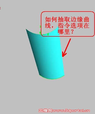

MASTERCAMX5 抽取边缘曲线指令位置想不起来了 指点一下谢谢!

在曲面曲线里面(单一边界)

在菜单栏里的绘图--曲面曲线--单一边界

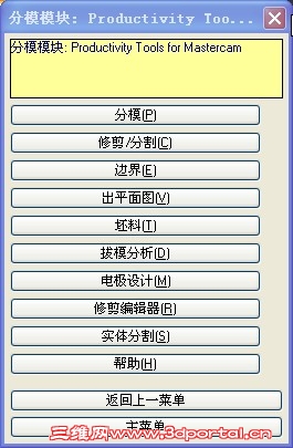

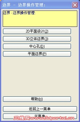

其实分模模块中的提取边界功能更为强大!
