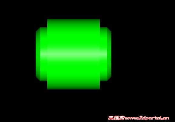

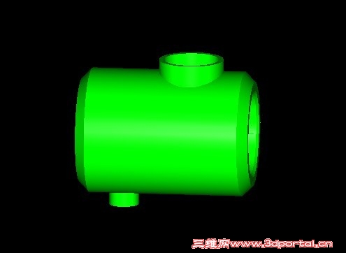

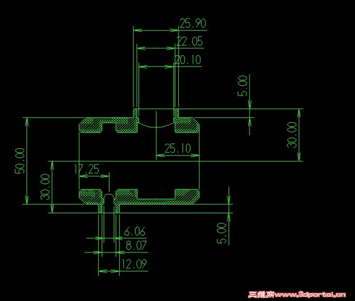

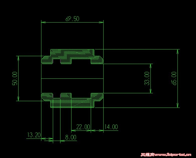

本人这两天开始弄4轴的东东啦,这款产品大家看看,用什么方式加工比较好一点,我4轴还是个赖鸟,希望和大家交流学习一下,也希望高手指教。附件里是文档,图层里有车和铣的图。- M* [2 b  }( ]0 h7 c6 J# v; z

客户的工艺和你说的一样,可是车床的活全部甩给我啦,让我用加工中心四轴全部下来。没有办法

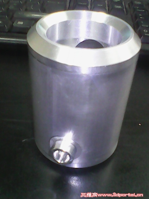

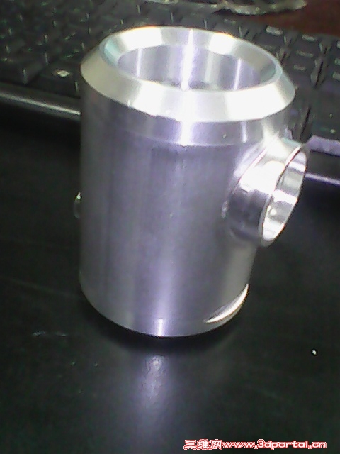

现在的我也算会一点四轴的皮毛啦,用四轴全部铣出来啦。

9 J* V$ T) U+ K2 P& l用三轴也能做。     四轴用旋转轴加工大面,最后是定向加工两个凸台和孔,
