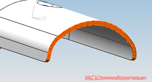

如何使图中的这个面在制图中正视?高手给指点。

如果你的绝对坐标轴平行于面的轴线,可以用F8直接调正;如果不是,在视图操作中调整视图坐标,并保存这个布局,用时可以直接调出来。

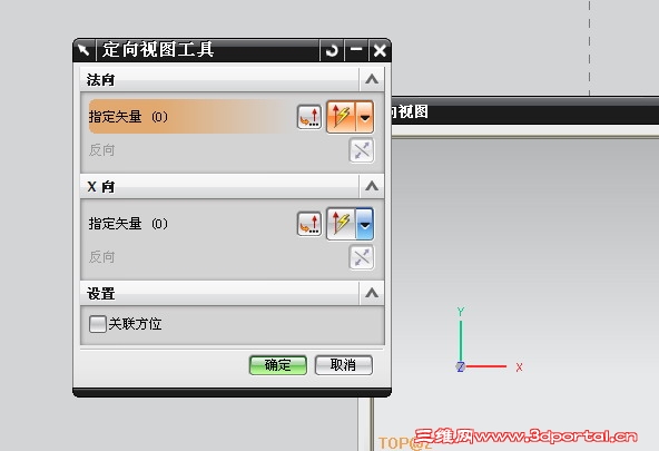

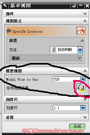

发表于 2013-6-22 16:38:40 | 显示全部楼层 来自: 中国浙江金华
( L- O) D) M# |7 w8 g& }: X2 P7 \* ?: C+ [# v1 X6 ?
第一图中进去后第二图就是跟调整坐标方向一样的道理& B% Z( R0 E4 `+ \9 B9 B% c. ?2 q
