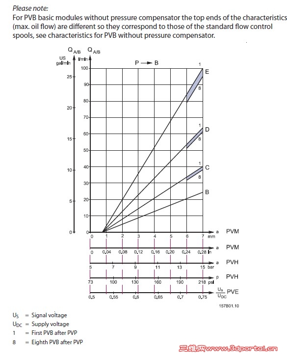

111111111.jpg 上图为PVG32阀 样本的37页的一个图,同样的供油流量和同样的工作联,为什么远离泵侧模块的工作联的流量会比靠近泵侧模块的工作联流量小了?谁能详细的从理论上解释下

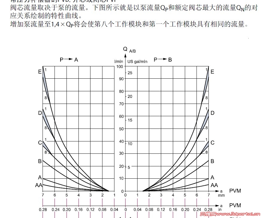

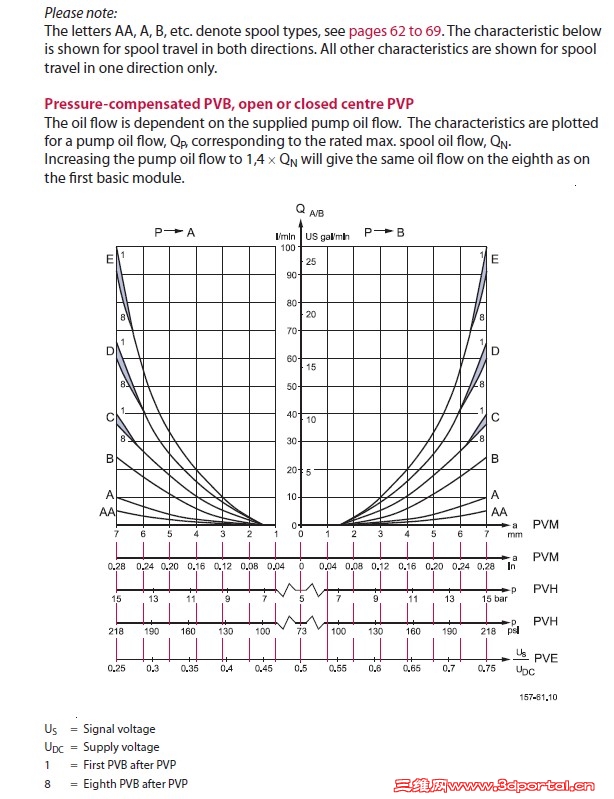

查了一下英文样本,无论是带补偿还是不带补偿都是一样的,从曲线图上看应该还是阀片自己本身有区别。可以问问丹弗斯为什么要这样。
