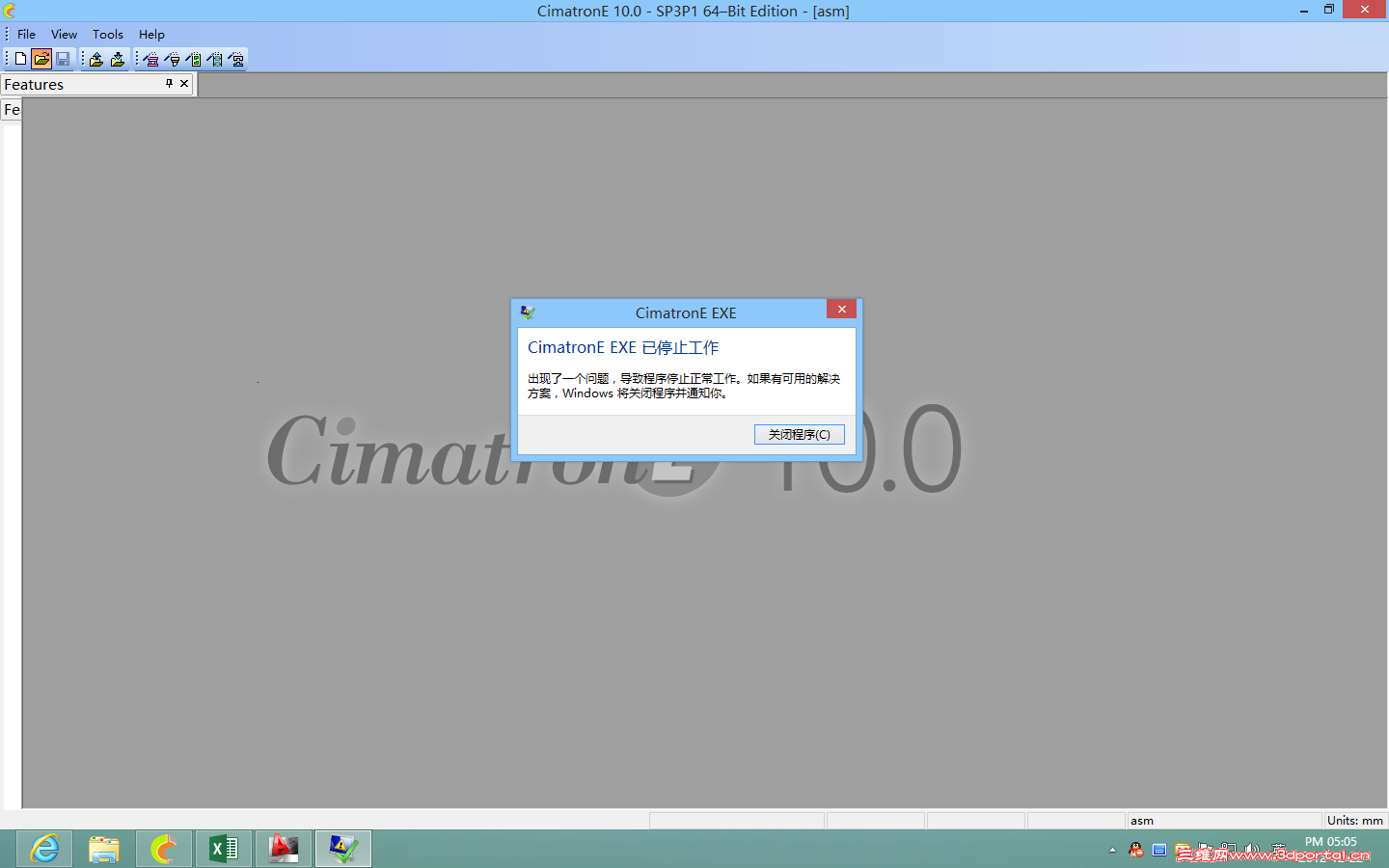

大家打了sp3后使用过程出现“停止工作”出错后退出吗?(在win8-x64里)% u. m. T! l8 P7 q$ C4 y- P
, Z+ f( G- W! Z, U% D
日志名称:          Application
  h' E' u: I0 N" u$ w* i来源:            Application Error" M" y+ z* x5 d! ~' j( q1 [
日期:            2012-12-22 PM 02:04:037 @7 N9 s6 i' h/ u" d# G
事件 ID:         1000& k) T  T% H: x* U3 R0 i
任务类别:          (100)
- W# B8 f0 x+ M' J  C0 S5 x级别:            错误7 Y% D) K" F- |$ ?" |* j
关键字:           经典
/ F4 k) `) g, v, j* l用户:            暂缺( ~  P$ T% `/ i! w! w7 h* R
计算机:           ***-PC
9 v; n9 m4 s) V3 l描述:
8 n, j8 V: j- y3 V错误应用程序名称: CimatronE.exe,版本: 10.300.823.949,时间戳: 0x50b666a2
$ z# Z; O6 P5 B" q# w错误模块名称: nvwgf2umx.dll,版本: 9.18.13.1070,时间戳: 0x50b976f6
' K) _. j" ^( _/ m异常代码: 0xc0000091* t9 a% Q( S! T, N& l. d: Y- P. b1 I1 U
错误偏移量: 0x00000000002346ef; K' K1 `9 r! {+ B
错误进程 ID: 0x%9
6 [$ H( U* Y; {, Y5 A9 R% Q7 C错误应用程序启动时间: 0x%103 v& p( d! V" b  Q6 T9 o
错误应用程序路径: %114 P% n; i5 e5 d
错误模块路径: %12
: _( I" y* ?: v5 H  P0 y6 \报告 ID: %13
6 _6 ~" x+ F: R1 P错误程序包全名: %143 ^/ P7 I6 E6 d) K
错误程序包相对应用程序 ID: %15

发表于 2012-12-23 11:17:25 | 显示全部楼层 来自: 中国广东深圳
经常这样,可能跟WIN8有关?
发表于 2012-12-23 11:34:06 | 显示全部楼层 来自: 中国福建厦门
也有遇到好几次,win8 x64
发表于 2012-12-23 13:48:21 | 显示全部楼层 来自: 中国广东东莞
前几天更新了显卡驱动也发现了一样的问题,会来把驱动回退了就没发现问题了
发表于 2012-12-23 14:52:50 | 显示全部楼层 来自: 中国广东深圳
幸好我还在用XP的
 楼主| 发表于 2012-12-23 16:35:38 | 显示全部楼层 来自: 中国江苏苏州
我估计也是显卡驱动问题,但nvidia最新v310.70解决了nc报表抓图问题。
发表于 2012-12-24 22:08:09 | 显示全部楼层 来自: 中国江苏苏州
显卡驱动问题话,如果出现崩溃。试试装完新的显卡驱动后把CE 重新安装下,有时候会有惊喜的哦。
