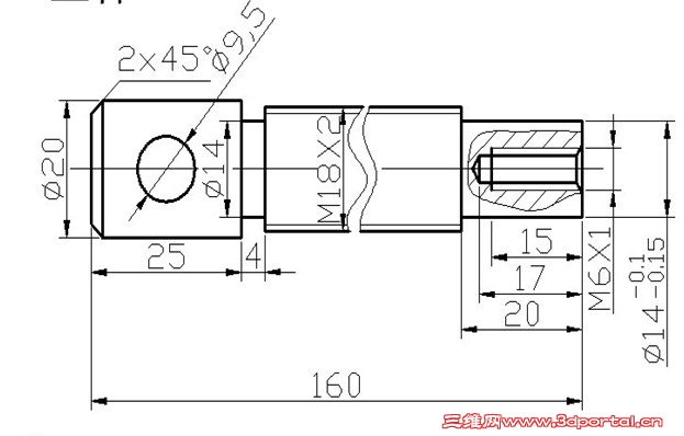

附图为传动丝杆,求各位大神教教丝杆的加工工艺,工序,(其中最不明白的是,直径为9.5的孔是先钻后车,还是车后再钻,)

传动丝杆图片

发表于 2012-12-22 16:19:42 | 显示全部楼层 来自: 中国湖南岳阳
图不全啊,材料、热处理要求都没有。0 |7 D: ~! S1 K4 F9 j
一般为:下料、粗车、(调质、)精车、钳。2 B& \" H8 q/ o- v
你这个尺寸差别小,可以是:下料、(调质、)粗车、精车、钳。0 }" ~( l3 V6 f9 r& D

材料是直径24X170的棒料,先经过正火处理,后面不知道了(用到车床,其他的不知道)
 楼主| 发表于 2012-12-22 17:38:31 | 显示全部楼层 来自: 中国广东中山
45#钢来的,
发表于 2012-12-22 18:25:13 | 显示全部楼层 来自: 中国广东东莞
直径为9.5的孔可以在半精车后进行。如放在精车后钻可能影响丝杆的表面质量和直线度。) k2 b6 B2 _5 e& h" A
另外你图纸中没有中心孔,应该加上。不然尾顶尖不能支撑。
发表于 2012-12-23 04:22:03 | 显示全部楼层 来自: 加拿大
这个孔可以放在精车后 再加工的,因为是外圆面钻,划好线一定打洋冲孔 再钻
发表于 2012-12-23 06:56:33 | 显示全部楼层 来自: 中国辽宁沈阳
tangcarlos3d 发表于 2012-12-22 18:25 static/image/common/back.gif' K, g$ }5 X; ~; O6 c8 e: Q! j8 C
! y& W9 F5 D* C% L另外你图纸中没有中心 ...
" _" Q7 e0 I6 V8 T1 L- V8 Q; w他的图诠释自由公差,精度低得很。1 {0 Z. A. x) ^- i; O
其中的给出的一个公差值0.05mm比IT9数值还略大一点。其余的公差都低于在IT12) j! R8 x! ]5 q" b
这个零件超级好加工了
发表于 2012-12-23 11:38:34 | 显示全部楼层 来自: 中国山西太原
夹左端车成螺纹及外圆和端面,攻M6螺孔。调头夹右端顶左端,车成图中左端。划线钻孔,夹紧时加软质垫片,不会伤及表面,这是常规作法。
 楼主| 发表于 2012-12-25 09:51:24 | 显示全部楼层 来自: 中国广东中山
gaoyns 发表于 2012-12-23 11:38 static/image/common/back.gif
% H7 j, D; v$ e夹左端车成螺纹及外圆和端面,攻M6螺孔。调头夹右端顶左端,车成图中左端。划线钻孔,夹紧时加软质垫片,不 ...
- U6 M( A0 Z# K+ p5 G+ W, T( {5 e2 X2 y先加工左边的大圆,夹住直径20的圆再加工左边的螺纹和圆柱和内螺纹,这样做怎么样啊,
发表于 2012-12-25 11:23:51 | 显示全部楼层 来自: 中国山西太原
周富铸 发表于 2012-12-25 09:51 static/image/common/back.gif
! z( w& t7 k) A1 [5 F! o2 Y先加工左边的大圆,夹住直径20的圆再加工左边的螺纹和圆柱和内螺纹,这样做怎么样啊,
( {0 b% e/ d5 E( x: i/ v
当然也可以了。
