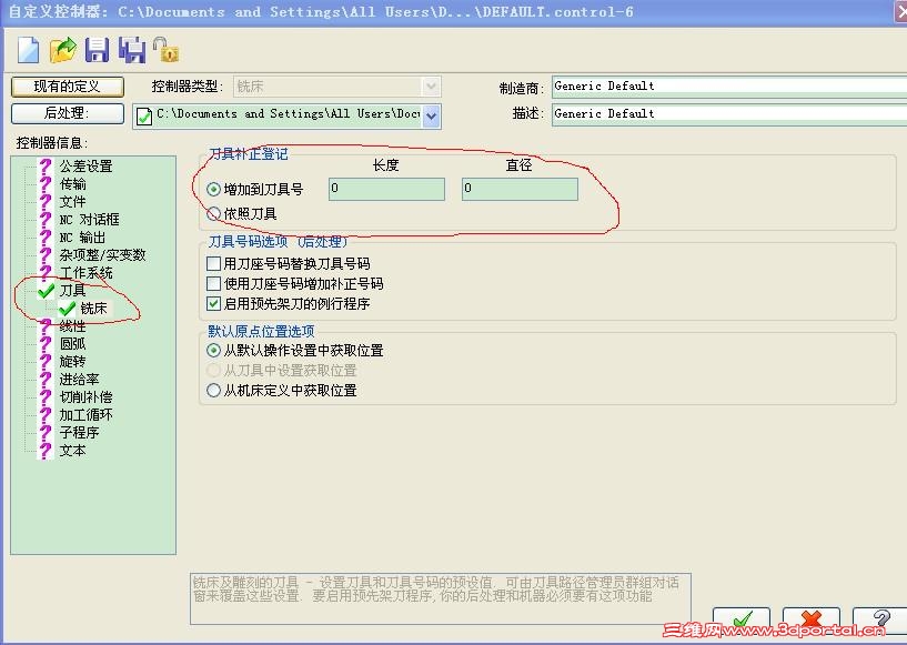

在建立刀具时,通常需要输入刀号,长度补正号,半径补正号等,5 G! x  I1 T, I; J
由于编程时的疏忽T*,H*,D*,没有一一对应,导致严重的事故,如产品报废,刀具破损,严重的会出现主轴与工作台的碰撞. 后果不堪设想!6 p- e. Y: A- q6 B# t, Z. L
那如何避免这种情况发生了,随着软件版本的更新,该问题已很好的得到解决.
0 X- q3 ]' L0 A& n/ {+ F, ~  L: ?! i9 t0 ^1 N' O5 I& ?; I5 f
方法有2种,
& L9 T# _8 N9 S( Q: ~5 h- R8 O- n1.在软件里面可以进行设置达到 2 ~- u' `* O  T+ G8 K9 g
2.通过后处理开发增加相关的检测代码和自动修正代码也可以完成 / j. Q* A) g* t3 R5 @2 u6 k" ^2 b
/ \0 R3 x; y# l4 c1 r* e: Y
今天主要讲的时如何通过修改机器控制器的参数 实现4 r7 |: t* o, P5 ^* F, r! J- X
直接看图,修改下图红色的地方) @: g: v( f/ G$ W; n/ v" f* o" {

這個參數是要依控制器設定的,
$ Y% m5 r" X( {, d( X9 @如果是斗笠式刀庫,長度=0,直徑=0。
5 b6 N$ n. X2 `如果是其它形式刀庫,長度=0,直徑=30。

2楼,要在“机床定义管理”里面改才可以
