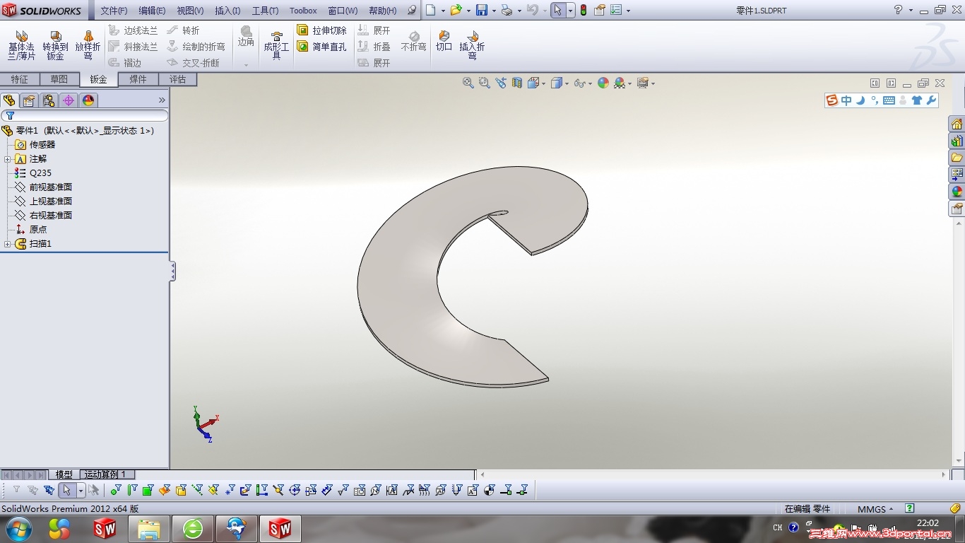

发表于 2012-12-23 16:29:14 | 显示全部楼层 来自: 中国辽宁营口
感觉这是不可展的,但可用插件展开
发表于 2012-12-23 18:48:59 | 显示全部楼层 来自: 中国安徽宣城
logopress可以展开的
发表于 2012-12-23 20:15:23 | 显示全部楼层 来自: 中国江苏苏州
这个在SW没有尝试过但像这样的一般在CAD展开

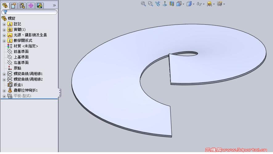

发表于 2012-12-23 20:25:26 | 显示全部楼层 来自: 中国台湾
本帖最后由 heat_ice2000 于 2012-12-23 20:39 编辑 * _$ H8 y  o; C
$ R2 f  g- y/ D6 j' z7 J
sw可以做,用疊層拉伸彎折..., p. J( o1 f, q+ T
nn.JPG 螺旋.rar (142.72 KB, 下载次数: 9)
