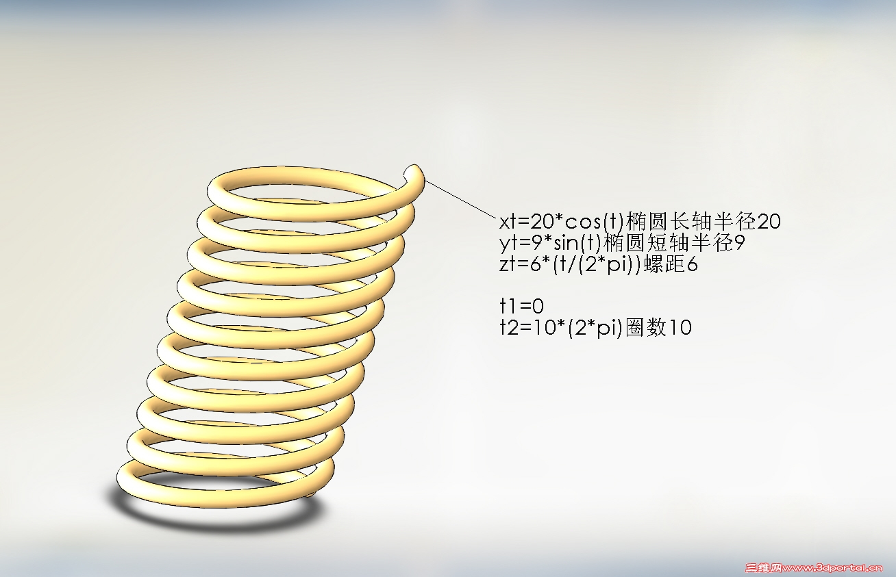

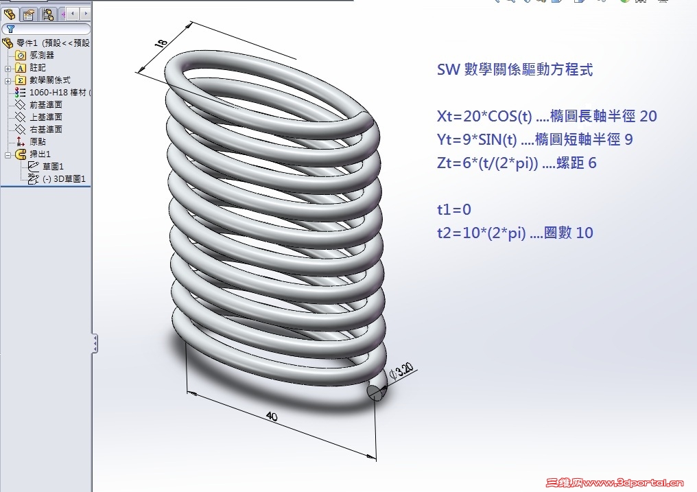

发表于 2012-12-23 08:49:42 | 显示全部楼层 |阅读模式 来自: 中国台湾
如題...* h- W& S. ?, G5 ?% E+ d9 \$ U
: i4 S6 z" I! D/ z5 r- e

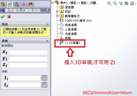

发表于 2012-12-25 17:01:29 | 显示全部楼层 来自: 中国江苏常州
我的少了zt 参数呀

 楼主| 发表于 2012-12-25 17:53:26 | 显示全部楼层 来自: 中国台湾
qq_fong 发表于 2012-12-25 17:01 static/image/common/back.gif; Y4 }2 ]" K  b. ]
我的少了zt 参数呀
2 y% _( Q5 W! T, J$ L; K如圖5 l# {2 e6 k3 T/ c# x' r) X6 D: ^
/ E8 r2 {' k  i4 y: z: @9 l" m
" _9 o9 s# N9 F' t
 楼主| 发表于 2012-12-25 17:59:27 | 显示全部楼层 来自: 中国台湾
balang_b 发表于 2012-12-25 17:21 static/image/common/back.gif
, A: ]% y' t3 h- g8 d1 u% u/ j& |这个东西有点意思,不过实际有用这种东西的吗
9 M% J6 K1 f% U, `6 o# X  a' p$ ~
數學關係方程式,不僅是應用在橢圓彈簧,瞭解道理就可以應用自如了!- W: C. x  F- b1 V- Q3 V

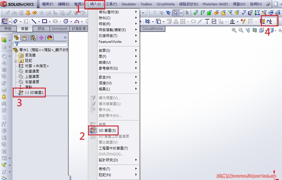

发表于 2012-12-27 12:21:03 | 显示全部楼层 来自: 中国江苏常州
ryouss 发表于 2012-12-25 17:53 static/image/common/back.gif
; a+ s( I* K- n如圖
, r& p2 k- j* |& E$ n谢谢!( S+ M, L, W. s7 c9 }5 l0 u, A
工具——草图工具,
6 g' W; k- T3 S3 z没找到3D草图命令,说明一下呀
发表于 2012-12-27 14:08:37 | 显示全部楼层 来自: 中国江苏苏州
类似于数控加工程序里的宏程序一样
 楼主| 发表于 2012-12-27 14:16:09 | 显示全部楼层 来自: 中国台湾
qq_fong 发表于 2012-12-27 12:21 static/image/common/back.gif' n& O: l0 c7 m6 [
谢谢!/ M# y0 b1 A' G2 x- N
工具——草图工具,
  J) T9 R8 q7 k1 g+ ^  o# F没找到3D草图命令,说明一下呀
7 J$ B: N4 [+ x, R如附圖操作順序...8 s1 }7 V) j9 A& l3 R
# U) L2 ^5 ~9 y7 i( ^, w% l6 i

发表于 2013-1-7 17:18:58 | 显示全部楼层 来自: 中国江西赣州
ryouss 发表于 2012-12-27 14:16 static/image/common/back.gif* i! E: P7 g/ m( \6 i- O7 \' T- G
如附圖操作順序...
, y8 }: D, a; u% J
第4步,找不到啊,求帮忙
