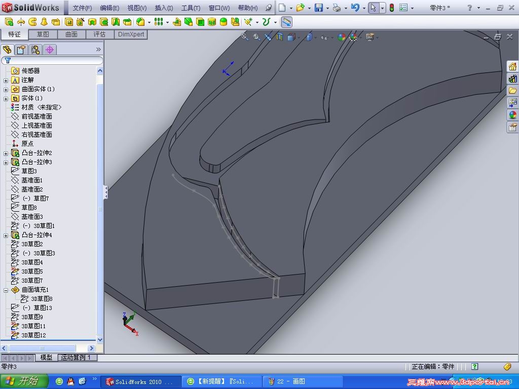

求教,在一个平板上做一个有深度变化的不规则图形,试了很长时间没也做成,无语了……。

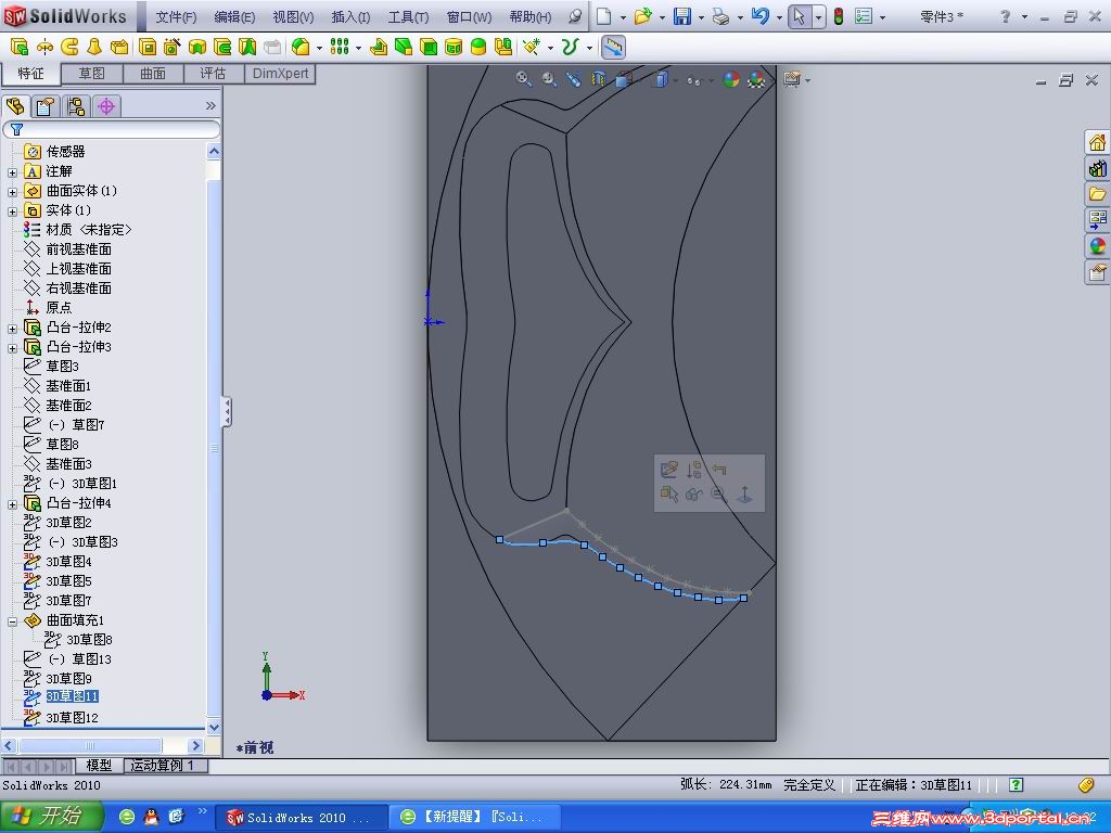

3D草图中画出轮廓,拉伸就可以了。

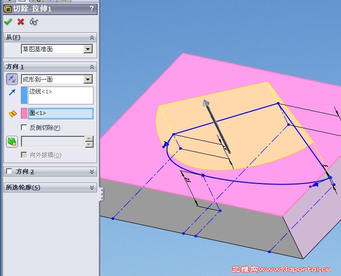

添加辅助曲面,拉伸到面!

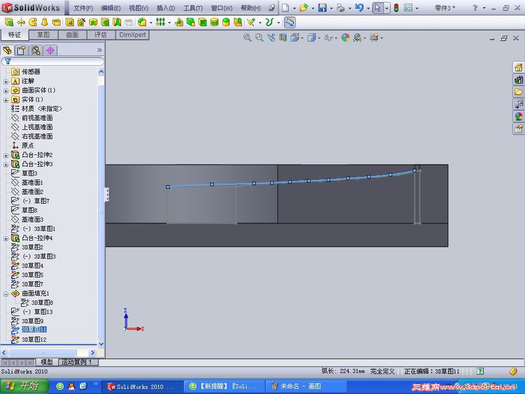

用过3D草图直接成型,总是提示会生成为0的厚度,无法完成,而且因为曲线是不等高的,就没有做出来,也试过先做出一个拉伸曲面,然后直接成型到该曲面,但总是会出现错误,应该是我哪里操作的不对,但这层窗户纸一直没有捅破

卡在0厚度..可以試試過切..再補回去.. " }; D+ {$ [2 t6 f
或接面不要相切..留 0.001mm 的距離,,避開0厚度即可..
