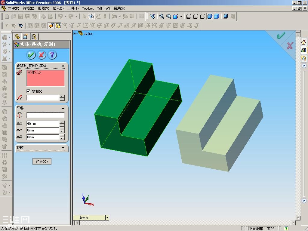

发表于 2006-9-15 09:28:15 | 显示全部楼层 来自: 中国浙江宁波
你说的复制实体是不是这样的?平移和旋转只能选择一项,不能同时选。
