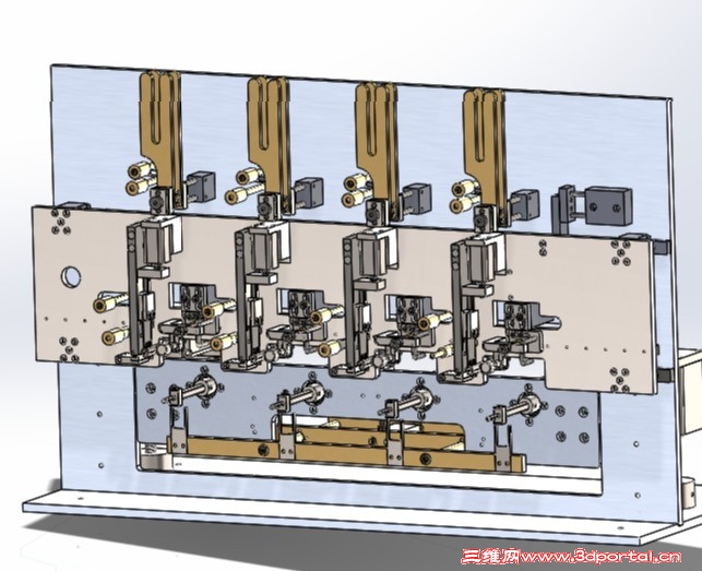

发表于 2012-12-23 19:30:52 | 显示全部楼层 |阅读模式 来自: 中国广东深圳
我朋友发来的装配体,在我这里打开的时候,很不清晰,把轻化还原了也是一样的?显示类型也选择了带边上色还是这样

发表于 2012-12-24 01:35:19 | 显示全部楼层 来自: 中国北京
灯光没有调好,你调一下灯光就可以了。

发表于 2012-12-24 08:14:14 | 显示全部楼层 来自: 中国河南濮阳
1、显示器未工作在最佳分辨率;
% T) V) D& G' i1 n! |2、显卡性能不够,装配体复杂;你可做一个简单零件,看是否问题依旧。
发表于 2012-12-24 08:56:24 | 显示全部楼层 来自: 中国广东深圳
楼主是做自动包胶带机的吗?
 楼主| 发表于 2012-12-24 10:31:00 | 显示全部楼层 来自: 中国广东深圳
是自动包胶机,小零件也是一样的,我用的是丽台Q FX3500显卡,显示器是VGA的,有个转接头转成VGA输出的
发表于 2012-12-24 11:27:07 | 显示全部楼层 来自: 中国上海
应该是显卡性能跟不上
